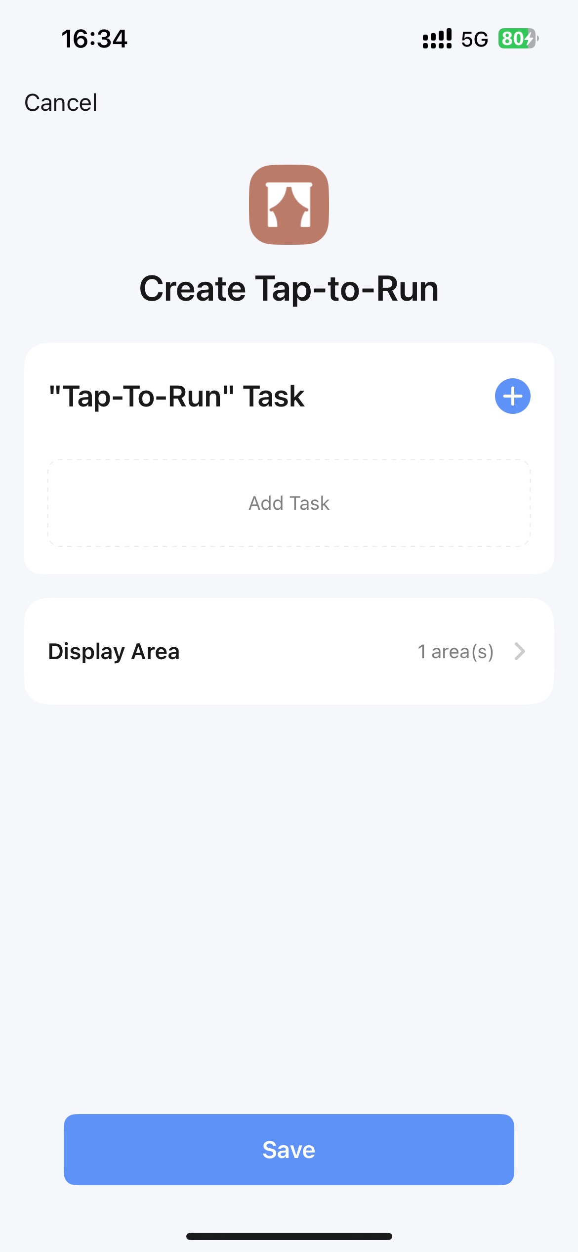

openCreateScene跳转的页面是创建一键执行而不是创建场景

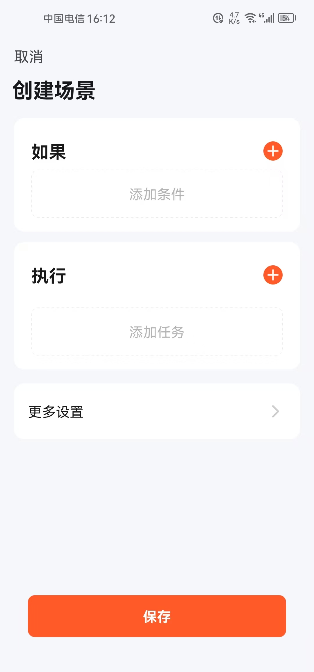

      但是实际跳转到的页面是一键执行
下图才是我想要的页面

新版本智能生活才出现这个情况,旧版本的智能生活是可以进入到创建场景页面的
