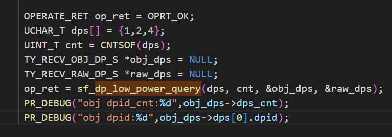

梁修道
Posts: 40
Re: BK7231NL 低功耗传感器开发 DP下发收不到如何改
好的 是否在按键唤醒后且wifi连接上的情况下 去调用?
梁修道
Posts: 40
一线长天 2022年 Dec 14日 10:19
低功耗DP,需要应用主动通过如下API从云端拉取下来
 * @brief Query dp for low power
 * @param[in] dps: dp string
 * @param[in] cnt: dp count
 * @param[out] obj_dps: dp in object format
 * @param[out] raw_dps: dp in raw format
 * @note This API is used for quering dp for low power
 * @return OPRT_OK on success. Others on error, please refer to tuya_error_code.h
OPERATE_RET sf_dp_low_power_query(IN CONST UCHAR_T *dps, IN CONST UINT_T cnt,
                                  OUT TY_RECV_OBJ_DP_S **obj_dps, OUT TY_RECV_RAW_DP_S **raw_dps);
示例如下
OPERATE_RET op_ret = OPRT_OK;
UCHAR_T dps = [1,3,4,6,7]; //想要从云端拉取的dp id列表,由应用决定
UINT_T cnt = CNTSOF(dps);
TY_RECV_OBJ_DP_S *obj_dps = NULL;
TY_RECV_RAW_DP_S *raw_dps = NULL; //只会返回一个raw型dp
op_ret = sf_dp_low_power_query(dps, cnt, &obj_dps, &raw_dps);
* TODO:根据应用场景,处理返回的dp列表
* 与正常的dp指令,即DEV_OBJ_DP_CMD_CB以及DEV_RAW_DP_CMD_CB的处理类似
Free(obj_dps);
Free(raw_dps);
我们这样写到的代码
结果返回的dpid是20,很奇怪,拿不到正确的值,有什么原因?

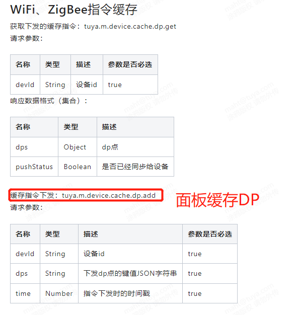

Posts: 938
log发一下,看这好像是没获取到数据。这个功能好像是要面板也要处理的。
梁修道
Posts: 40
愚者千虑必有一得 2022年 Dec 16日 17:43
log就是上面哪些,监听下发是这个函数吗?或者是有其他方法?
APP端需要如何配合呢
Posts: 938
梁修道 2022年 Dec 26日 17:29
APP端需要如何配合呢
默认情况下,DP下发是通过MQTT的;
低功耗情况下,面板上要把需要的DP,通过一个接口,缓存起来,然后设备上通过这个sf_dp_low_power_query去查询。
