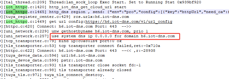

你好,看网络状态是通的,但是dns获取不到IP地址,

目前获取到了IP地址,但是还是连接不上。log:

感觉是系统dns返回有问题,你去ping下这个域名
