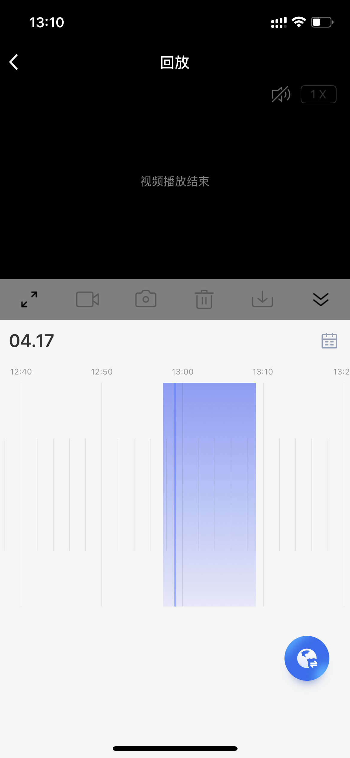

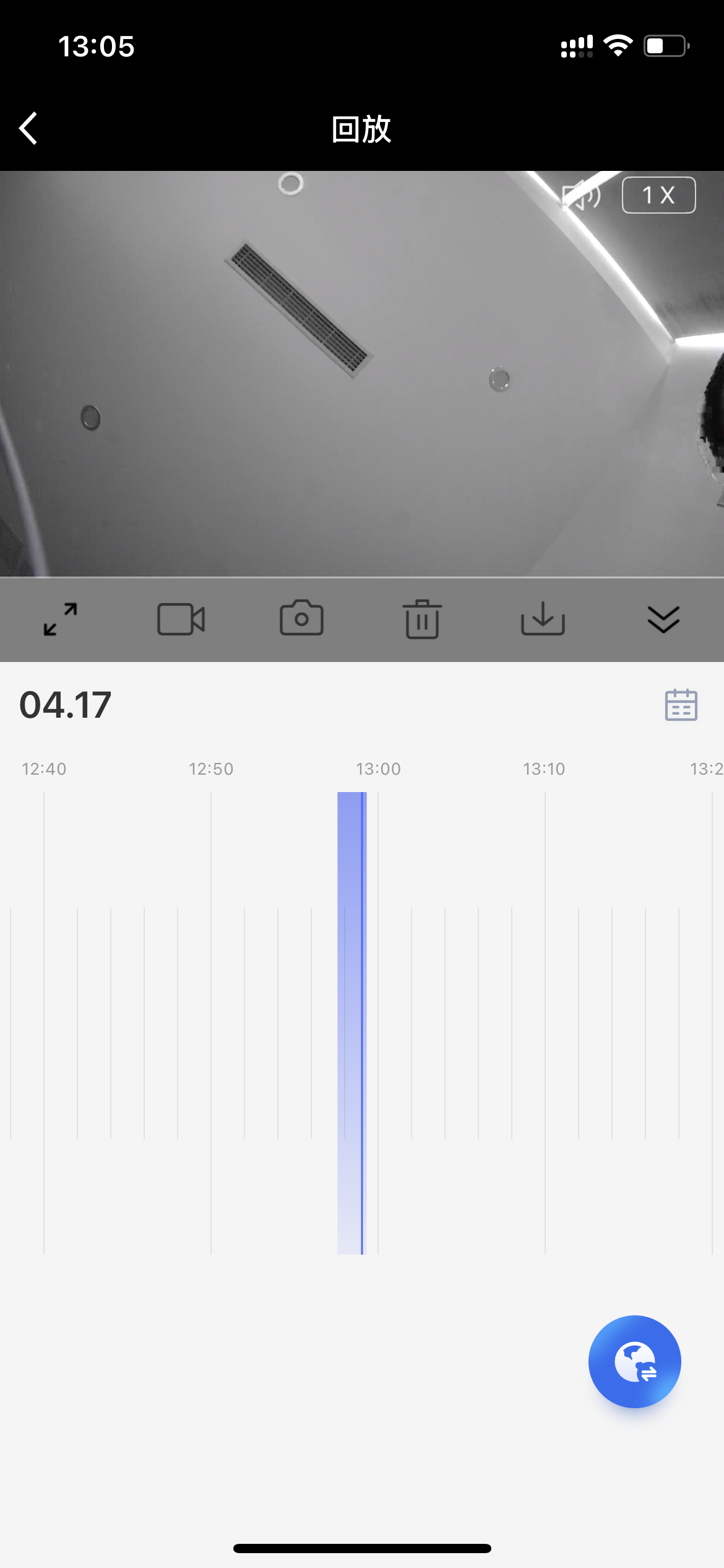

你好 我们产品增加SD 卡存储功能,存储一小段,在涂鸦app端可以正常播放,若录制时间比较长一些,就无法播放了。
我们发现涂鸦应用程序功能,存储视频是一小段一小段存储的0000,0001,0003,…,若只存储了0000段就可以正常播放,若0000,0001,0002,0003,连续存储就不能正常播放了,是否有什么参数要更改的地方?
附件是问题截图,以及录像信息

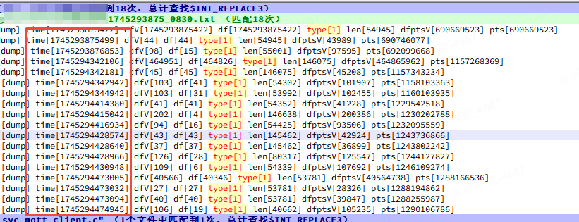

主码流视频 GOP 参数(连续两个 I 帧的时间跨度)太大导致,超过回放查找的最大限制。
5.X SDK 推荐的主码流视频编码的 GOP 要保持在 2s,可避免此问题

我们把GOP 长度已经调了,2个I帧时长1-2秒左右,但好像还是以前的现象,我们观察涂鸦存储视频是10分钟一段,我们只录制几分钟,可以正常播放,若连续录10几分钟,就不能回放了,我新截的日志,前一段录了几分钟,然后就停止录制,然后再打开,后一段连续录了10几分钟。辛苦再帮我们看看,还有其他什么原因引起的。
SDK里面ipc_sdk_run_var.media_info.media_info.video_gop[E_IPC_STREAM_VIDEO_SUB] = 30或者=60都不行,一样的现象。
麻烦再帮看一下

在录像源文件中的码流依旧是之前的问题。且GOP数值并不稳定。你需要修改的是编码器的参数,让输出的视频流的GOP符合要求。且需要让编码器输出的码流要和SDK入参一致。
