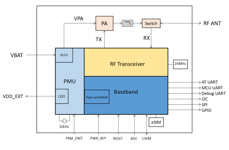

2.NM1-CT
这款模组基于MTK平台开发,在NM1-GL的基础上针对国内运营商做了相应的硬件适配,支持中国电信Band5频段以及中国移动Band8频段,支持3GPP R14协议,对外提供SIM卡、USB、UART、SPI、I2C、GPIO、ADC和天线等多种接口。模块内置射频PA,射频开关和ESIM电路,支持2.1-3.63V电压输入,模块结构如图2所示。

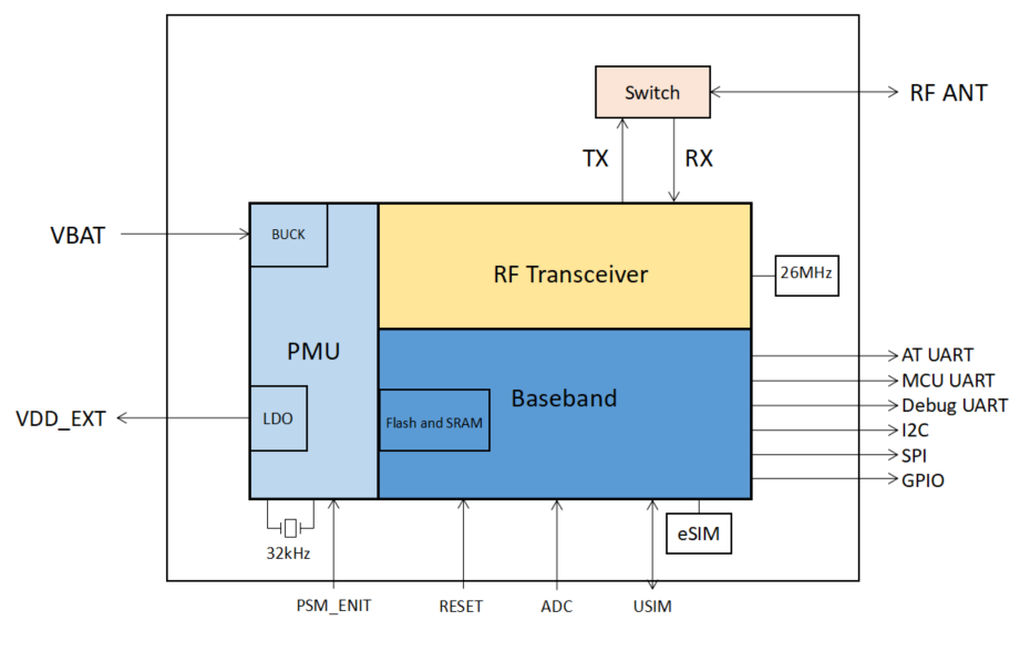

3.NE1
这款模组基于国产移芯平台开发,内置ARM Corttex-M3架构处理器,处理器集成SRAM和FLASH资源,内置NB-IOT收发器,支持3GPP R14协议,支持B1,3,5,8,20,28等频段,支持国内全网通及部分海外频段,对外提供SIM卡、UART、SPI、I2C、GPIO、ADC和天线等多种接口。物联网模块内部设射频开关和ESIM电路,支持2.2-4.5V宽电压输入,该模块支持多唤醒源唤醒,适合安防传感类中断的开发。模块结构如图3所示
