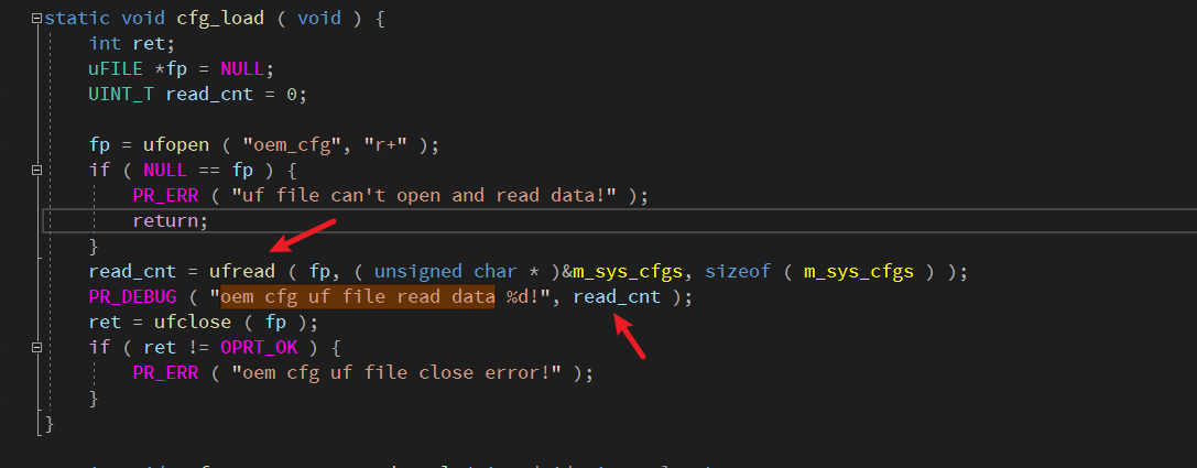

重新上电后读取前一次掉电前保存的数据, 失败

请问,read_cnt 打印的是什么?最好把完整的模组日志附一下

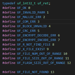

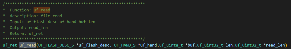

0是读取成功的标识。
