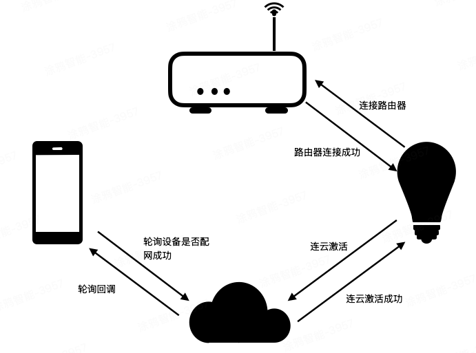

当设备已经捕获到完整的配网数据包之后设备会去连接路由器,连接成功后开始连云激活,App在触发广播/组播的发送之后就会去云端进行设备轮询,检测设备是否配网成功,具体过程如图所示:
只要配网信息(SSID、Password、token)输入的是正确的,且设备在混杂模式下能捕捉到路由器转发的配网信息数据包,那么本次配网则完成了99%。

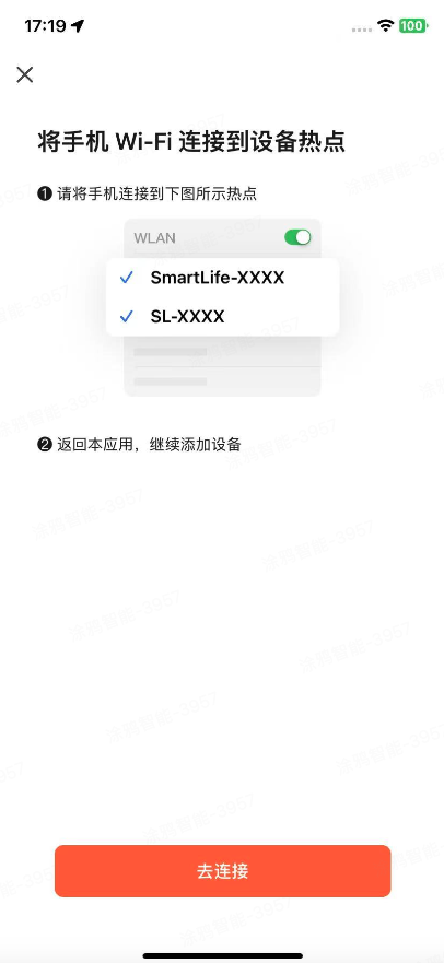

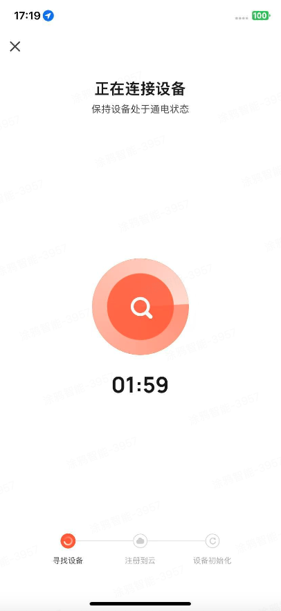

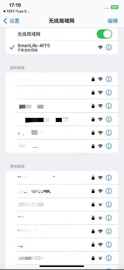

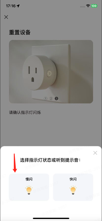

设备打开AP模式后可以创建一个热点网络(AP),然后手机连接该AP网络,即可形成一条信息传递通道,通过此通道即可完成配网信息的传输。
AP配网看上去也非常美好,但是配网用户操作起来会非常繁琐,首先需要将设备重置到AP模式(第一次重置设备是EZ模式,然后再重置设备才进入AP模式),此时启动App获取配网token,然后跳转到手机的系统设置页连接对应的设备热点,再重新回到App进行配网操作。如果用户不了解该工作流程,那配网体验会是非常糟糕的。
用涂鸦智能App体验一下AP配网
步骤 1步骤 2步骤 3步骤 4
如果要配置AP配网,那么对于配网引导则需要配置完善,这样才能更好的引导用户走上正确的配网流程,从而提高配网体验。

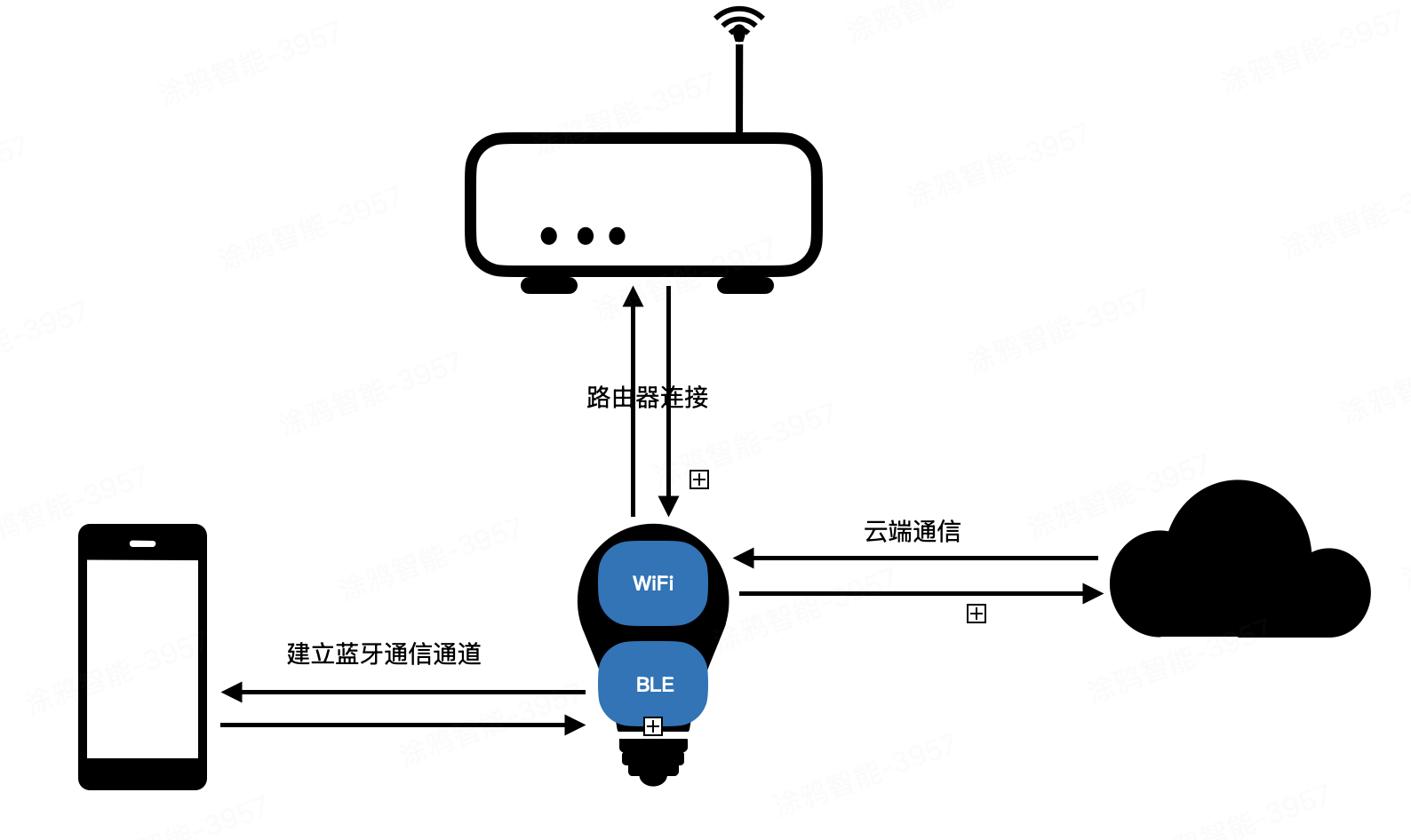

BLE-WiFi双模设备解决了EZ配网不知道设备是否进入待配网状态、且无法得知配网配网错误的问题,在建立了稳定的通信通道的情况下也解决了AP配网繁琐的操作流程。
WiFi芯片在有了蓝牙芯片的加持之后,减少了设备不能被发现和通信通道难建立的缺点,重置设备之后即可通过蓝牙模块对外发出待配网广播包,App捕获到待配网广播包之后即可获取设备的基本信息,通过这些信息展示给用户,用户也能准确的选择到自己的设备,在输入完配网信息之后,通过蓝牙建立稳定的通信通道进行数据传输,若配网信息有误也可以通过蓝牙通道上报错误信息,从头到尾都是有迹可循的,这样的配网流程,即使在配网过程中出现了失败,也能通过配网错误去纠正用户。
因大部分IoT设备都仅支持2.4G的网络,且WiFi6、WiFi7的慢慢普及,很多用户都出现了配不上网的情况,通过建立蓝牙通道优先扫描设备支持的WiFi列表,然后进行配网,这样的配网体验也能达到最佳,详见:【iOS】BLE-WiFi 双模设备先扫描支持的WiFi列表后配网
