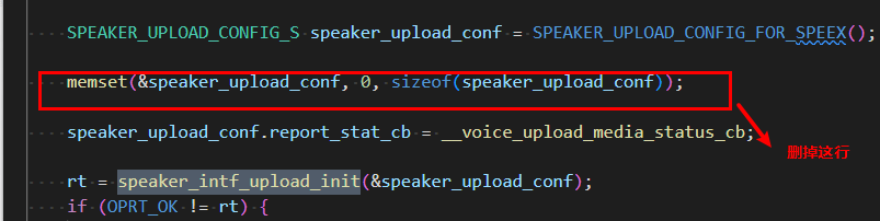

Re: 升级到中控3.4.3 初始化音频上传接口异常问题
speaker_intf_upload_init接口的参数变了,请看3.4.3最新demo示例,具体对比查看附件
已解决
