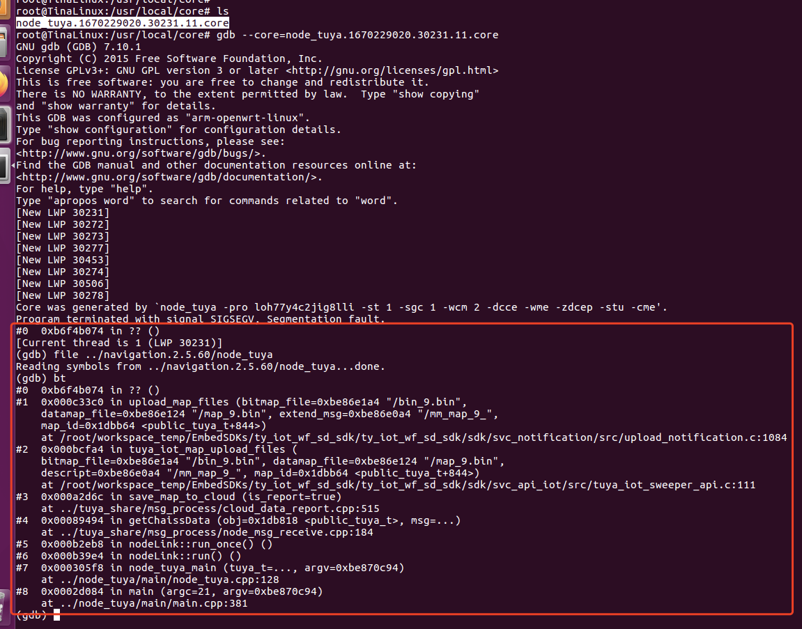

请教下,设备在未联网或离线状态下调用涂鸦SDK中的地图保存云端接口tuya_iot_map_upload_files时,会发生崩溃。大家有没有遇到这种情况。
使用SDK版本:4.3.0_arm-openwrt-linux-muslgnueabi-gcc-6.4.1.tar
工具链:arm-openwrt-linux-muslgnueabi-gcc
附件中有:SDK日志打印+core dump文件+执行文件+上传的地图文件
下面是用gdb抓取的崩溃信息:
【已解决】【SDK】调用涂鸦SDK接口崩溃:离线或未联网时调用tuya_iot_map_upload_files接口发生崩溃

Re: 调用涂鸦SDK接口崩溃:离线或未联网时调用tuya_iot_map_upload_files接口发生崩溃
我们已经安排内部同事在分析,有结论会及时回复。
我们后续的版本已经修复了,你是在什么地方下载的SDK或者通过什么途径获取的SDK? 如果你是在开发过程中的话,建议切换到P2P的SDK的版本上来,之前的版本逐渐不做维护了。
zhangyongxiang
- Posts: 3
SDK是你们FAE提供的,目前已经切换到P2P版本。P2P版本是正常的。
