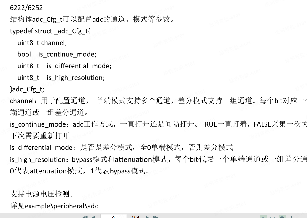

我在这个帖子上;https://www.tuyaos.com/viewtopic.php?p= ... 5看到一个附件PDF,这里说支持电源电压采样,请问这个指的是什么? 我在涂鸦的SDK里也没有找到example/pheriphal/adc;请问能帮忙发一下奉加微的原厂工程吗?在网上也没找到,谢谢了

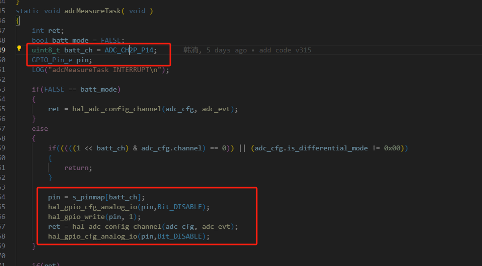

不好意思,上面回复错了,看他们代码名称确实是没有采样电源电压的,刚刚跟原厂同学确认了下,他们给出了 这样的方式用来采样电源电压(如下图)
