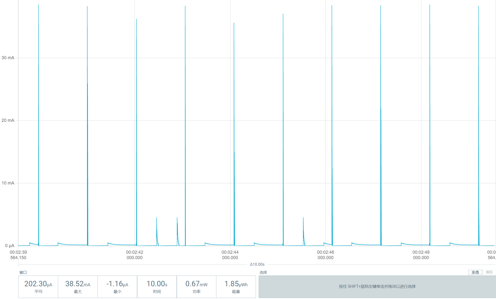

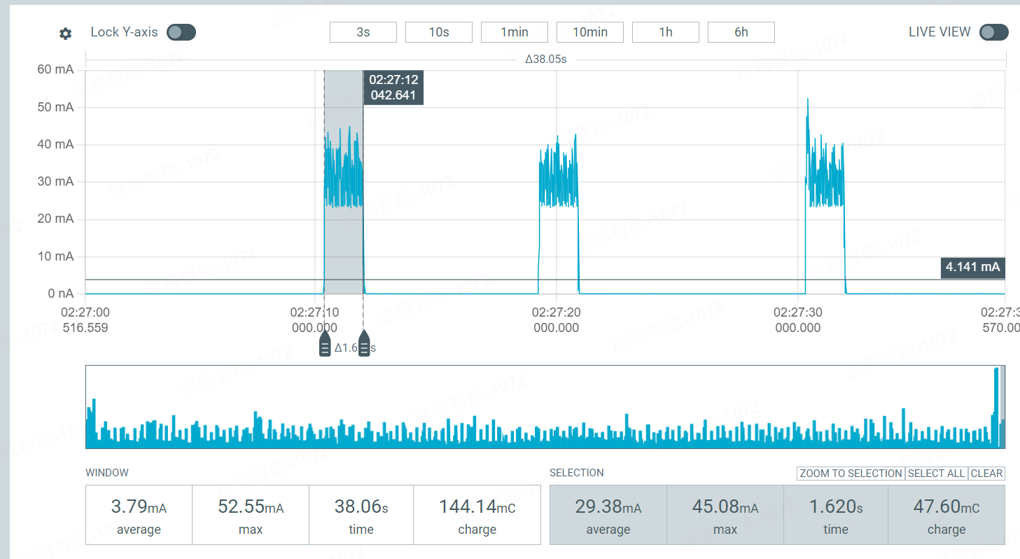

T3低功耗保活gpio唤醒后会有20s左右的高功耗后再进lowvoltage 是怎么回事

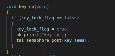

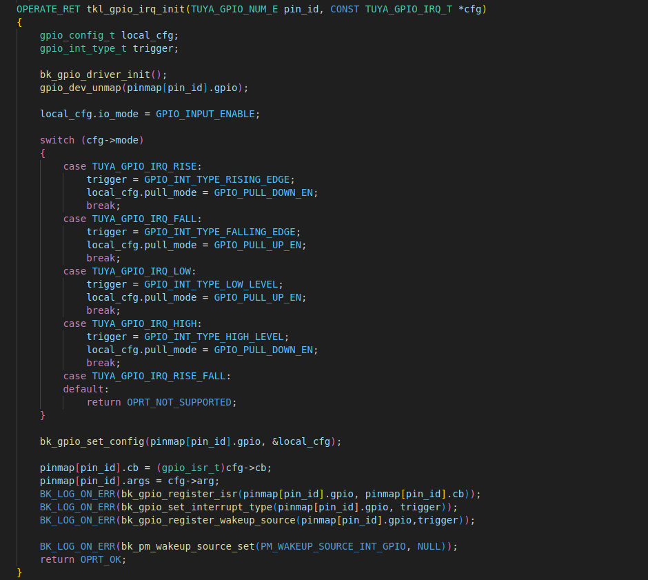

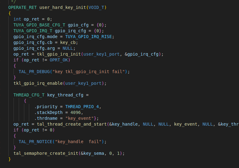

我把唤醒加入gpio_irq_init 了
这个是初始化

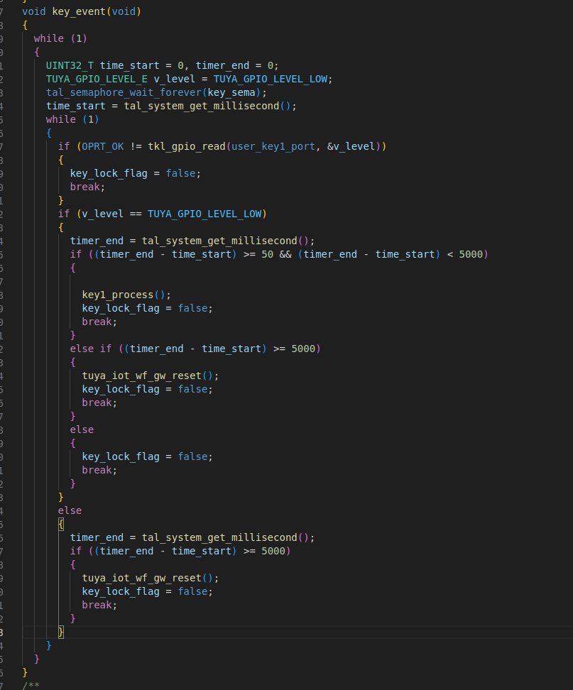

这个是线程
这个是中断回调

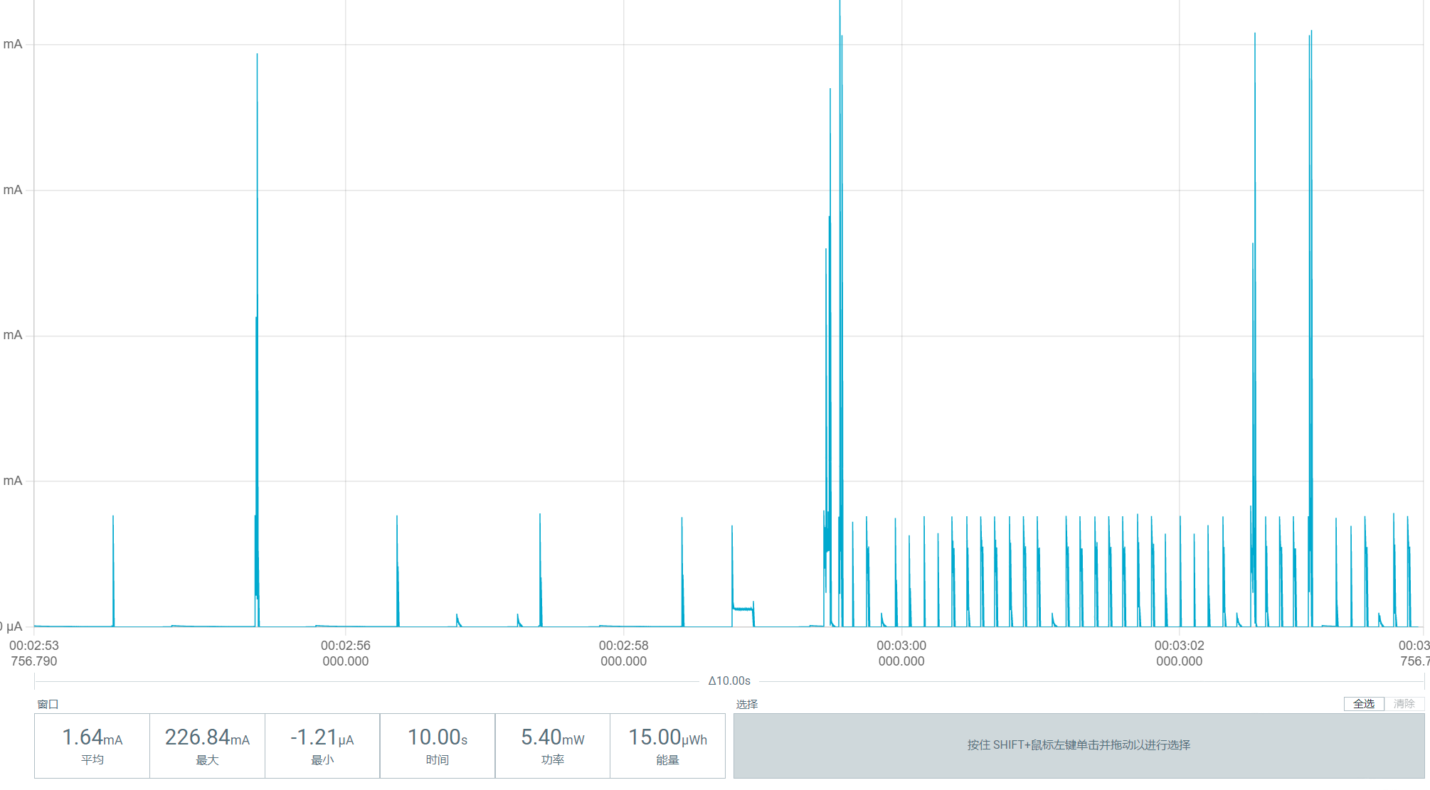

这是正常dtim10的功耗

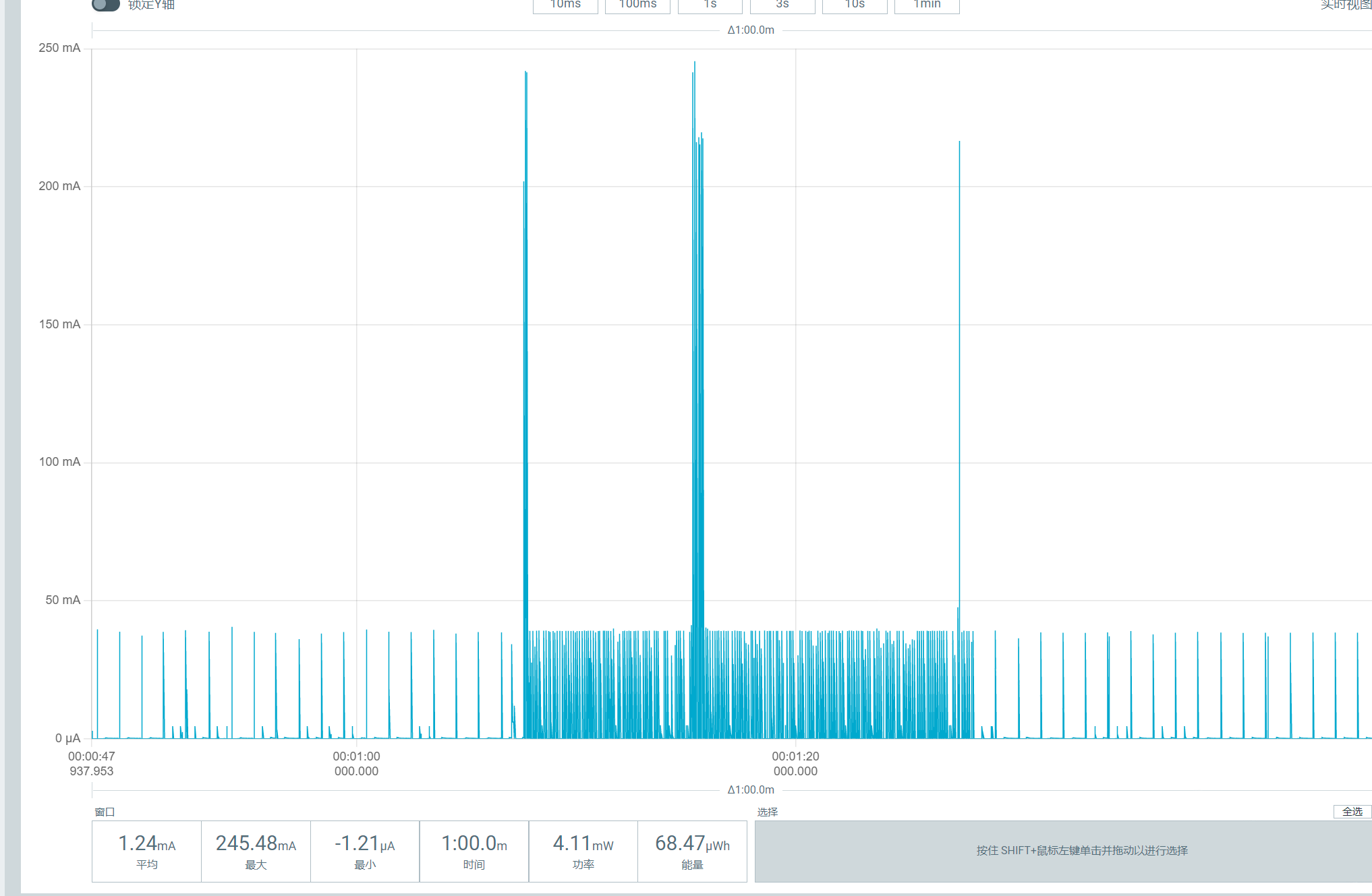

案件后开始高功耗
正常功耗和高功耗对比

我补充一下 就是 上面的例程 我把中断回调放空 不进行任何处理依旧会有这个问题

日志是看到 应该是从stop send reply net_begin_send_arp_reply开始一直搞然后send reply net_begin_send_arp_reply 后 功耗下去的

chaser
Posts: 101
Re: T3低功耗保活gpio唤醒后高功耗
这个20s 是把dtim10 切到了 dtim1, 是因为sdk中把 gpio 唤醒认为是有多媒体要工作主动切换的逻辑。 晚些时候提供个库,你可以更新下验证是不是这个逻辑导致的。
