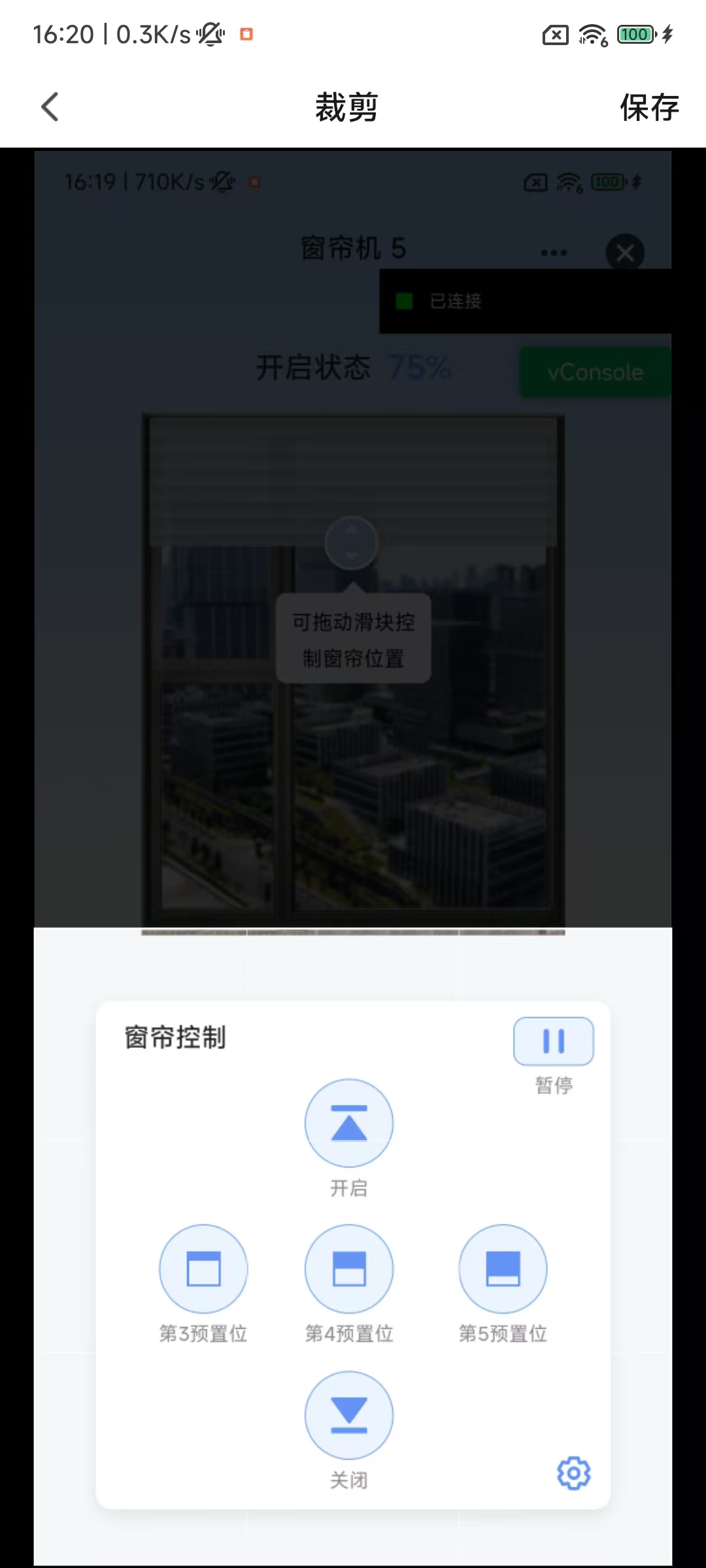

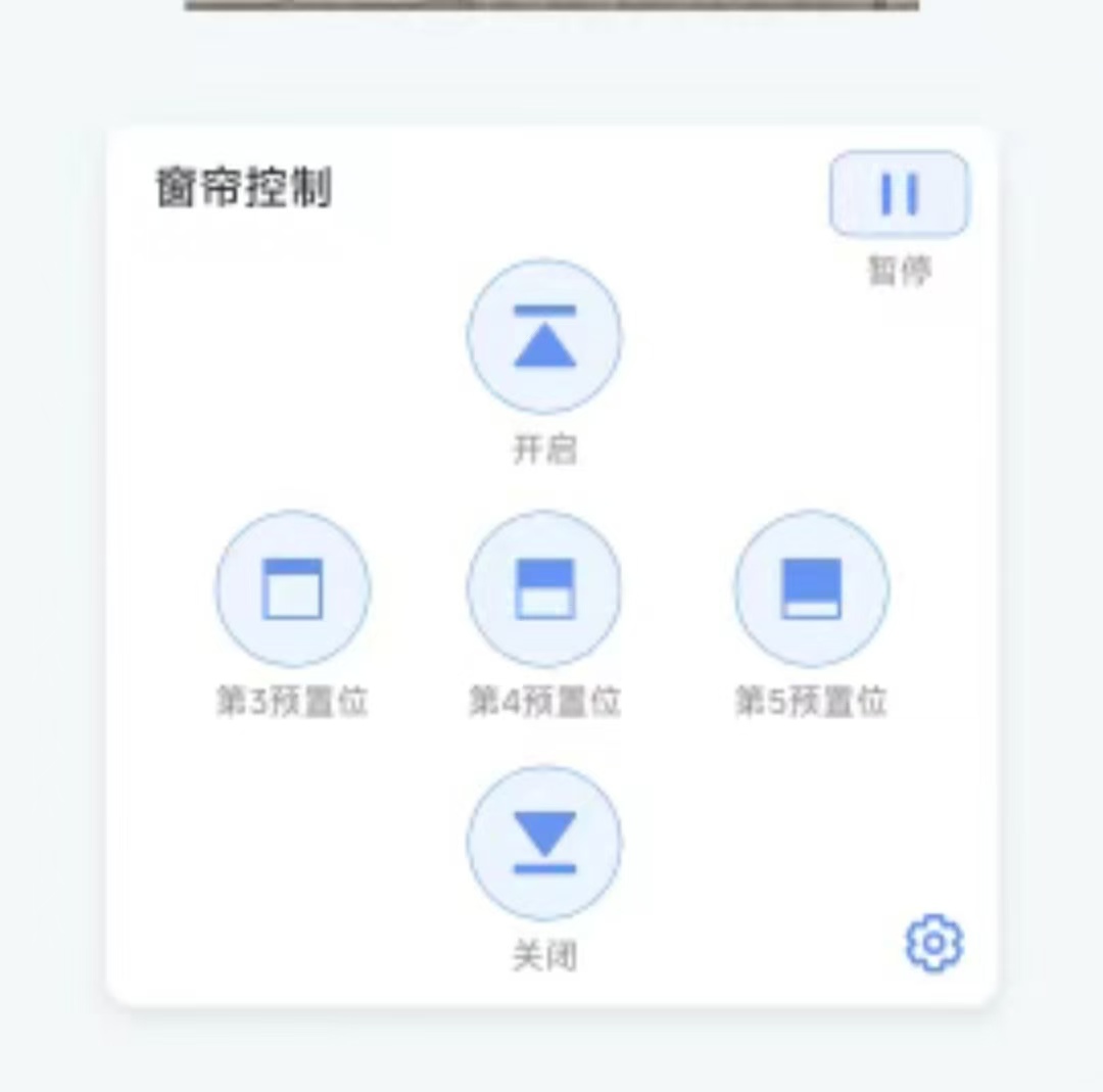

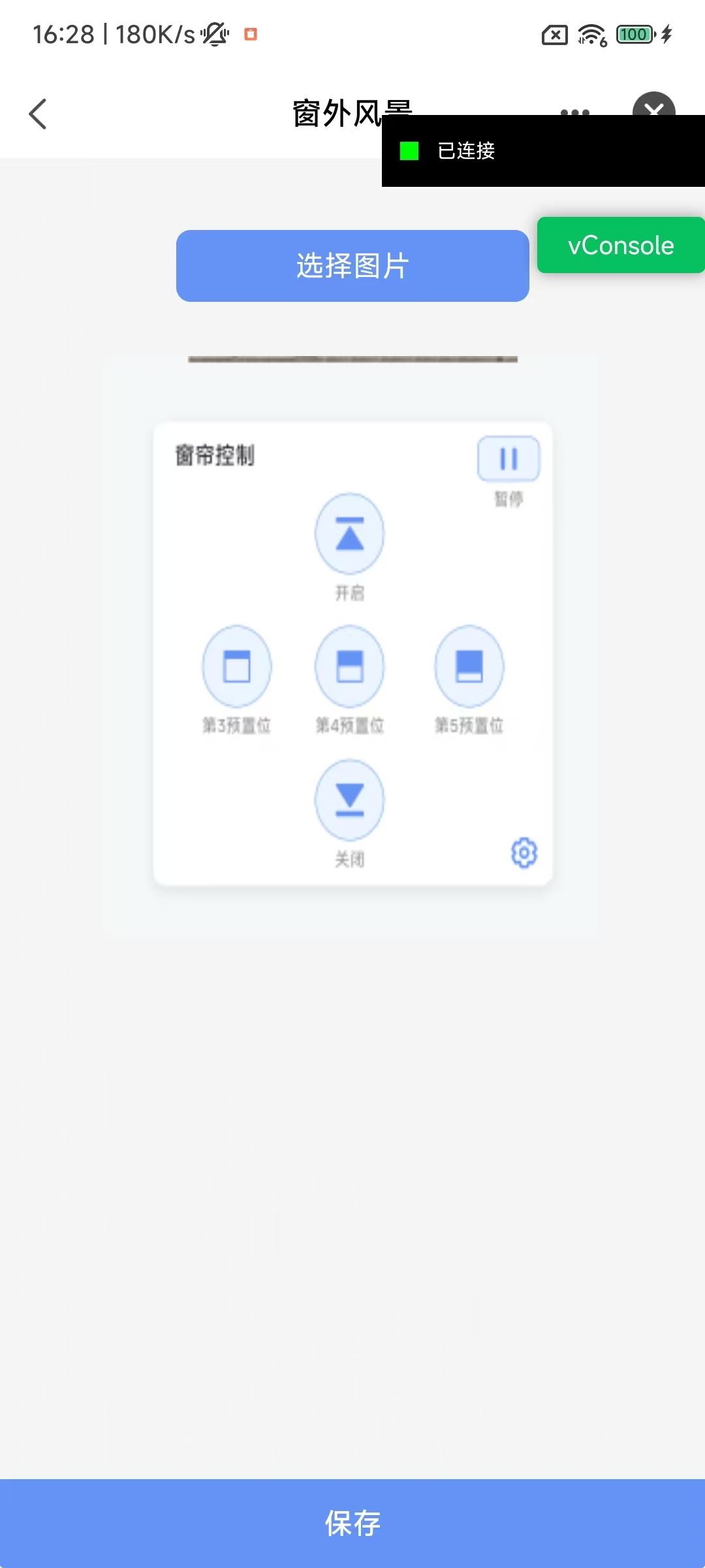

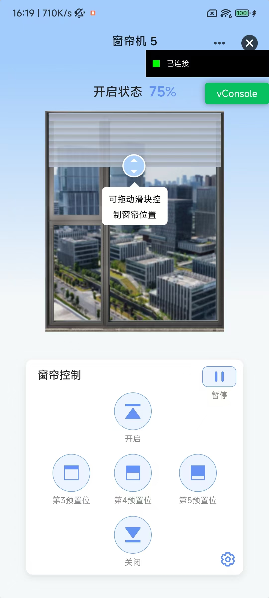

  • 问题1:经过裁剪后的图片模糊怎么解决?
    • 原图
    • 裁剪范围
    • 裁剪后(保存到相册后)
    • 页面显示效果
  • 问题2:chooseCropImage能否支持指定裁剪框的大小,比如说,我只想要 裁剪框 固定是 图片显示容器 一样的大小且不可改变大小?
  • 问题3:若使用chooseCropImage满足不了场景,有什么其他裁剪组件可以用?
  • 问题4:没有组件可以用的话,有什么其他实现方案,麻烦指导一下。

你说的和实际情况不一样吧,目前裁剪框是可以缩放改变大小的,拖动的也是裁剪框并非底部的图片。
我目前需要的是你描述的这种,自定义裁剪框大小(不可缩放改变)、位置固定居中,移动底图进行裁剪。另外,目前裁剪出来的图片模糊是为什么,如果后续能够指定裁剪尺寸,裁剪出来的图片还会模糊吗?
