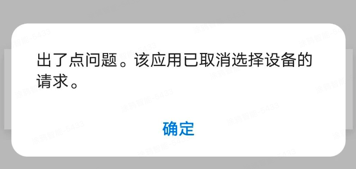

但经过几个版本的用户使用,发现在部分小版本的华为手机中,会出现附件中展示信息为“出了点问题,该应用已取消选择设备的请求。”的系统弹框。

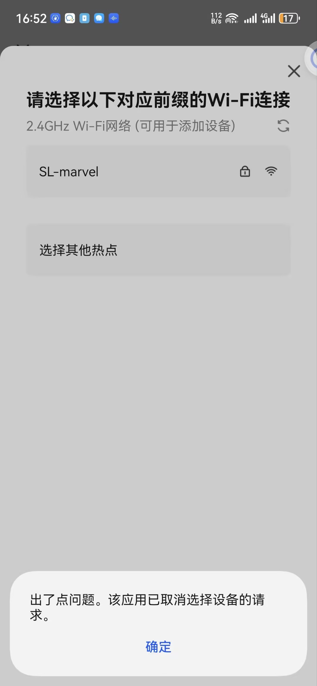

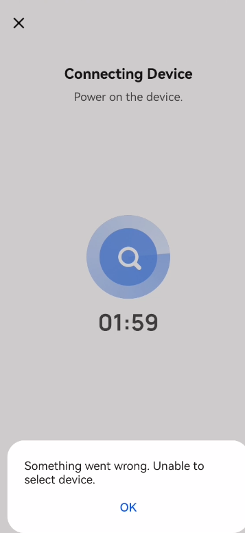

通常会出现在app内部连接热点成功后弹出,目前在app中通常在如下页面:
  1. 热点选择连接页
  2. 设备配网进度页
经过日志排查发现该问题出现原因为:部分系统在进行p2p连接后会返回成功回调,但马上就会再次提示失败弹框。目前为系统问题,我们也会接下来继续积极跟进该问题,若有更新会在本帖子中进行更新提示。
