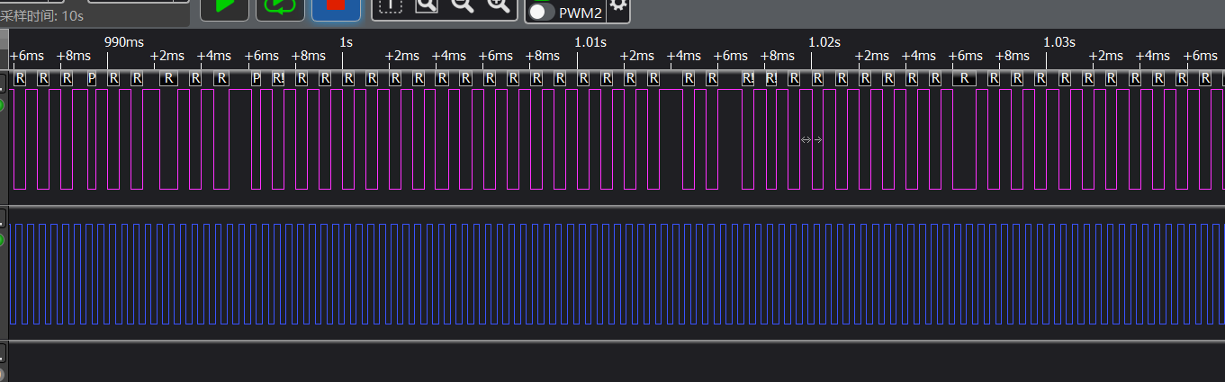

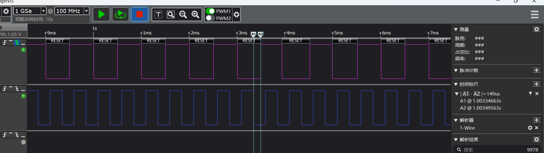

因为现在要用BL0937做计量功能,现在我开启GPIO下降沿中断,并输入2K信号,在中断中对另一个引脚进行翻转输出,但发现其中的两个问题:1.输出信号有缺失,像是中断关闭导致。2,中断发生到输出有146uS延迟,这个是正常的吗?

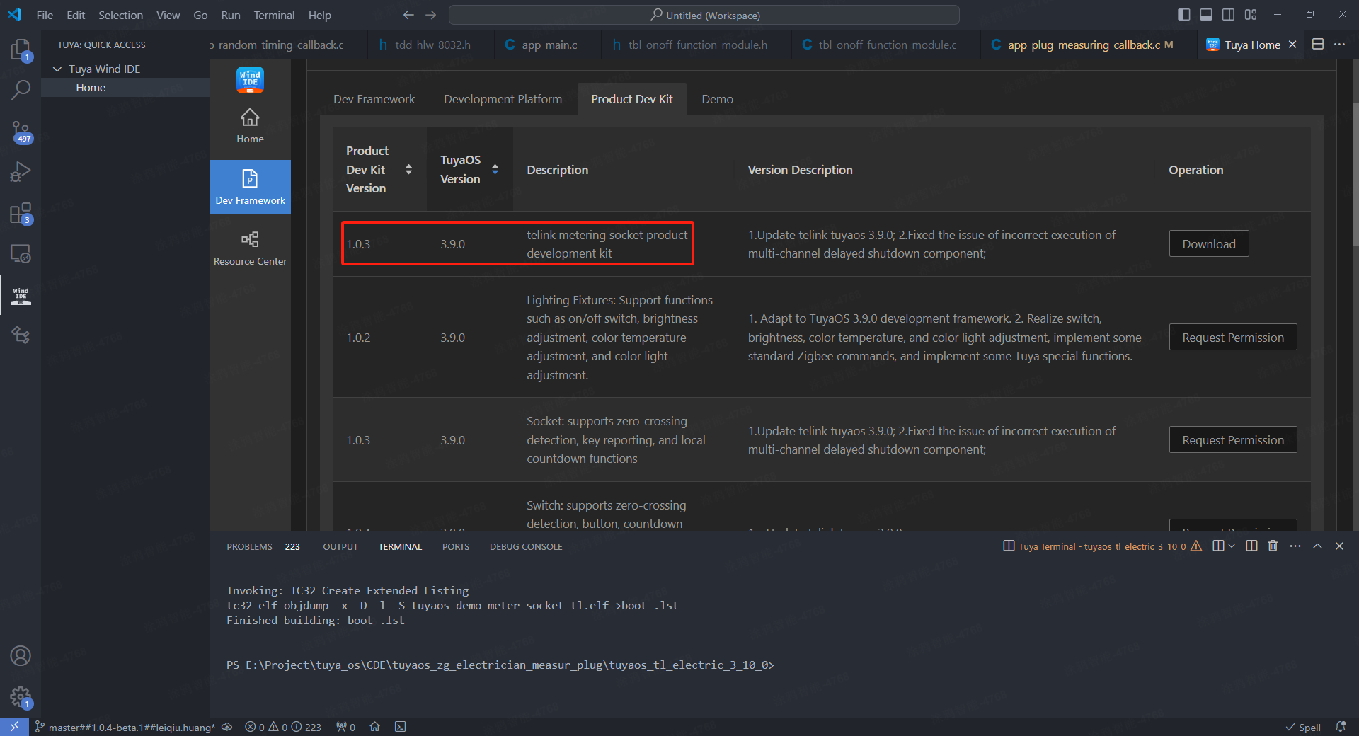

telink平台对于脉冲型计量芯片产生的这类高速中断需要特殊处理,具体的可以看我们官方提供的TLSR8258_TuyaOS-3.9.0SDK计量插座产品开发包,此开发包以白名单的形式提供,您可以在IDE上提交权限申请

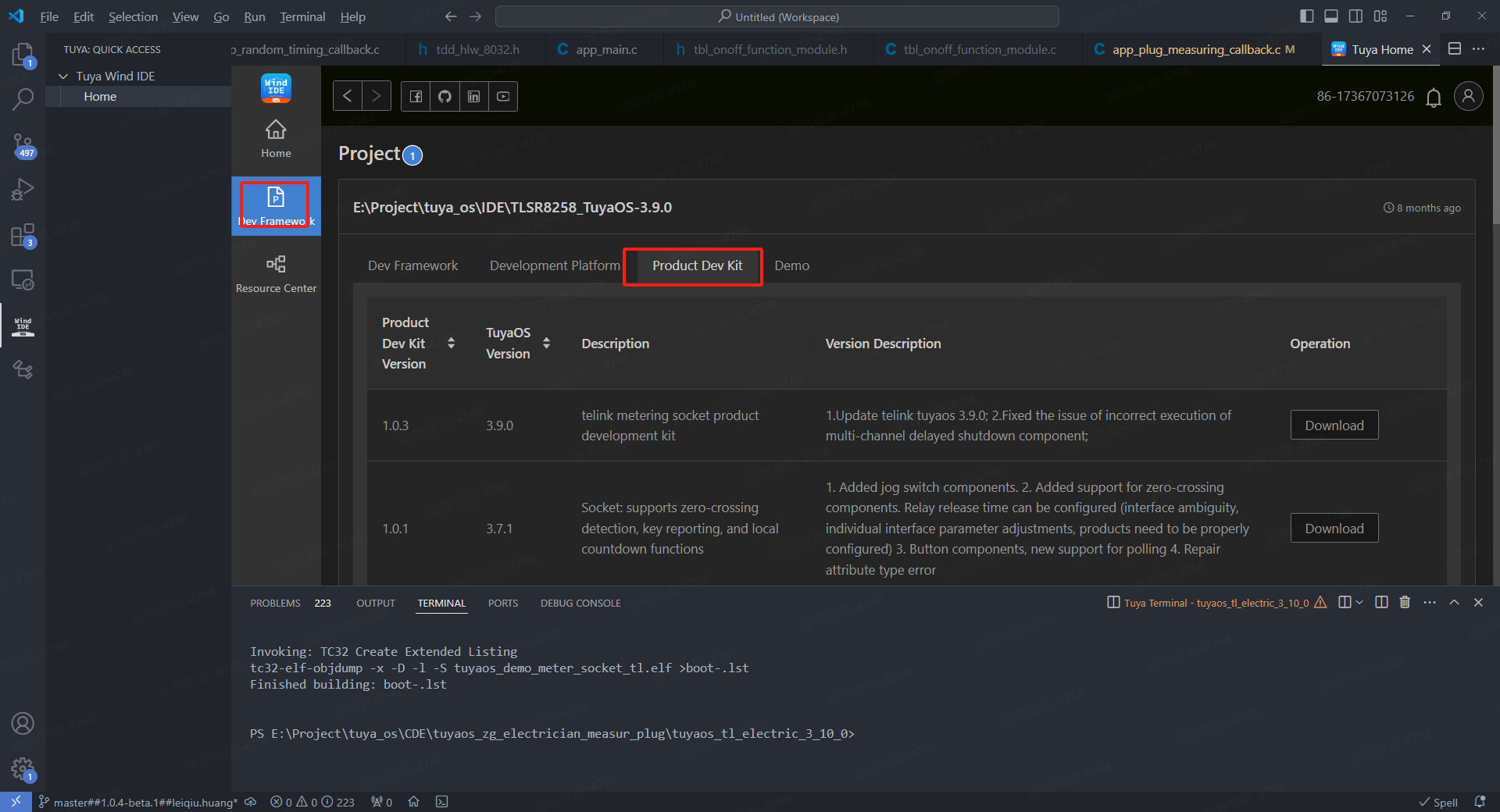

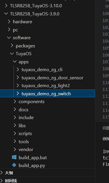

您好,我下载了3.9.0的,但是没有找到带计量插座的例程,帮忙看看

IDE中找到图中的这个开发包

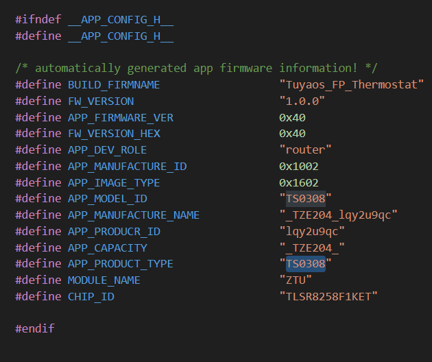

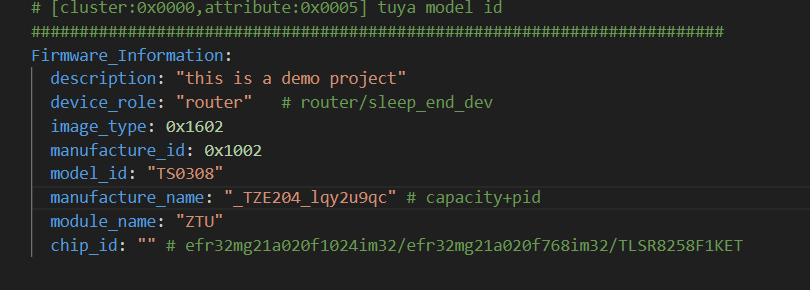

还要请教一些问题,PID及其他配置信息填在哪里,我看有两个文件都有类似信息,一个是app_config.h,另一个是app_config.yaml。以及我不太确定这些信息那些要修改,以及是否正确,比如我做一个温控器品类产品,PID:lqy2u9qc,产品类型是:TS0308,能否帮忙看下是否填错了,这里填错了是否会影响数据上下发,现在我试了一下开关的数据都无法正常下发,以及温控器品类的DP对应关系在哪里查。

Re: TLSR8258_TuyaOS-3.10.0SDK本身是否会关闭中断
填写在app_config.yaml中,其中model id 与manufacture_name需要修改
