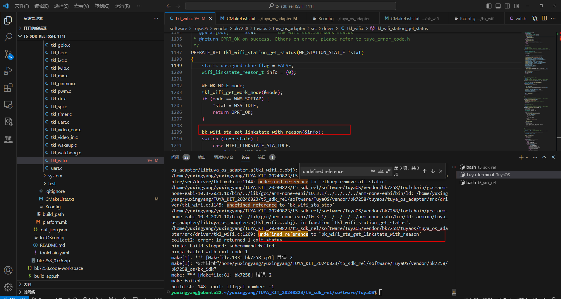

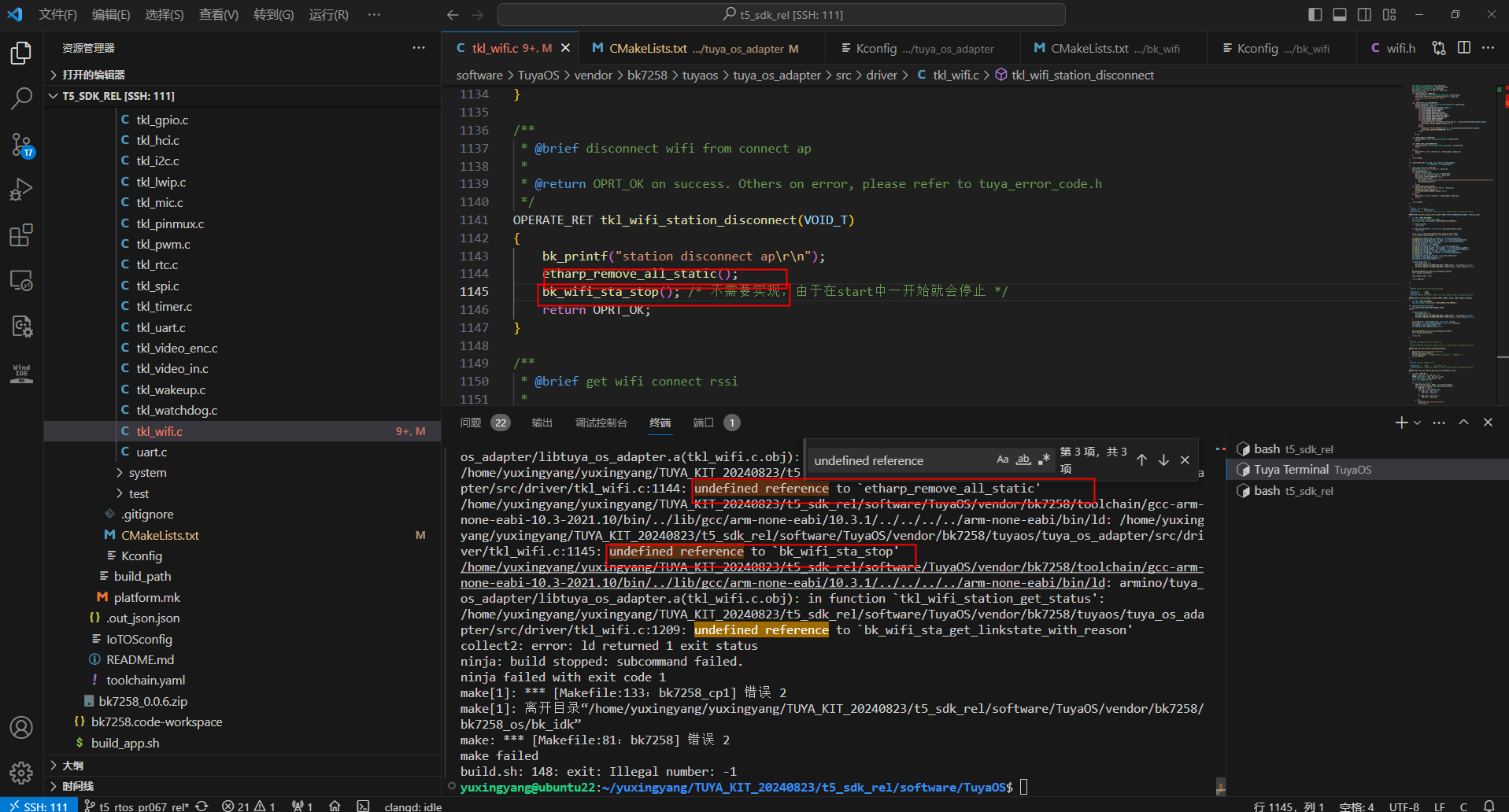

我是在TUYAOS目录下新建了一个文件夹,在路径·t5_sdk_rel/software/TuyaOS/rtos-kit/app/lib/app_manager/scene/manager_scene_home.c中调用tkl_wifi_station_disconnect() 断开网络连接和 tkl_wifi_station_get_status()获取当前网络状态这两个函数。编译时报错,
报错内容是
undefined reference to etharp_remove_all_static'
bk_wifi_sta_stop'
undefined reference to `bk_wifi_sta_get_linkstate_with_reason',
工程用Cmake编译
