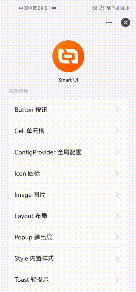

拖动的时候会频闪,动画有明显的滞后。这个现象在滑块/滑条的样式进行修改后尤为明显,默认样式表现好一些。ios在slider组件添加较多逻辑之后,也会出现一样的情况。我这段代码在ios端可以正常拖动,但在安卓端则出现图片中的情况
