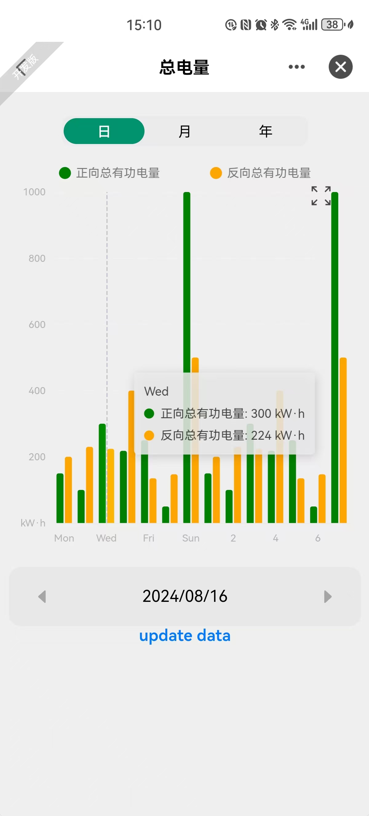

怎么监听横屏事件, 然后对 Ray CommonCharts图表做适配
18559697016
Posts: 125

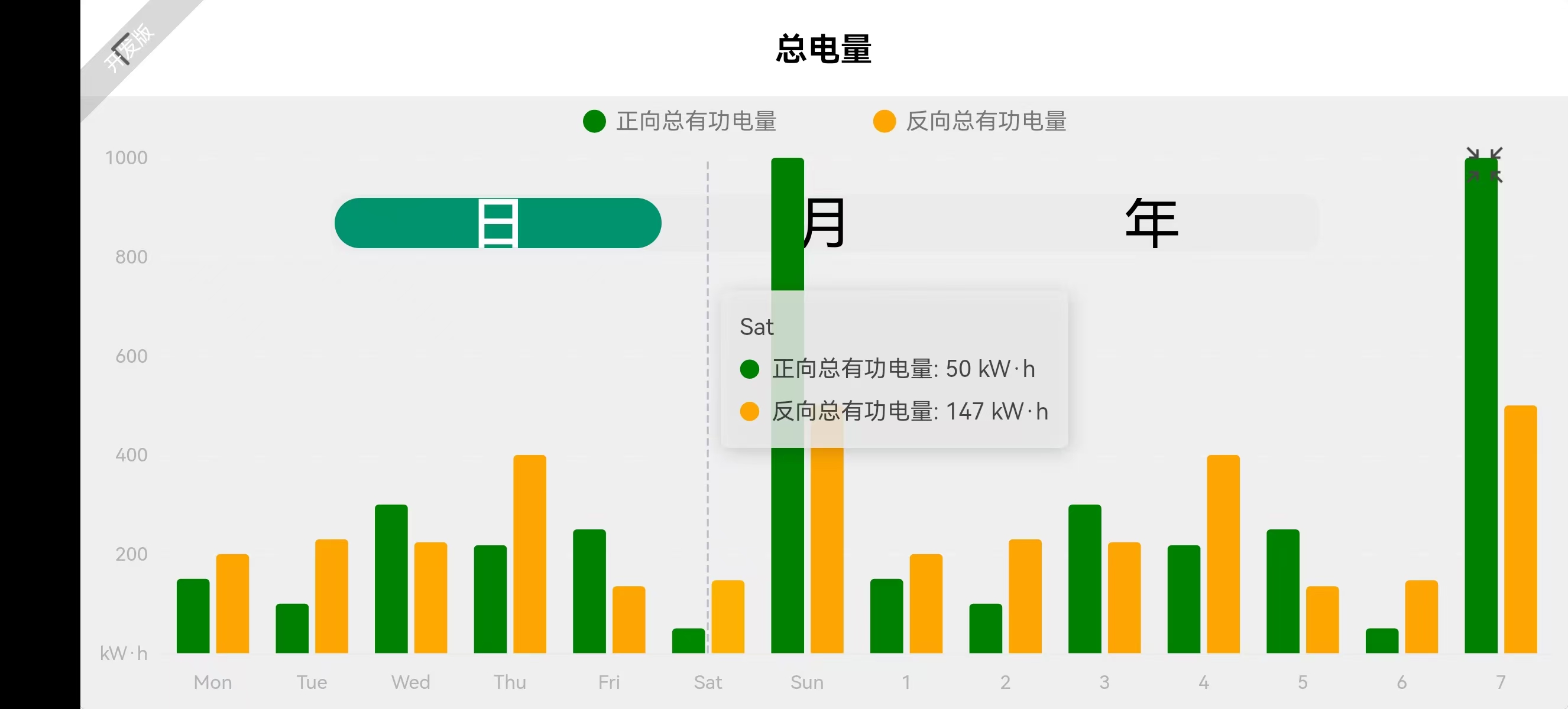

横屏后, “年月日”那个组件,没有隐藏的话,太不合理了。
点击横屏事件,没有回调的话,不知道何时应该隐藏组件。
或者有没有其他方法,能实现横屏后,可以做一些其他处理?

18559697016
Posts: 125
Re: Ray CommonCharts
即便这样,不够用的,不知道客户何时,点击了 全屏按钮,也就不知道,何时应该去隐藏组件了 :)
