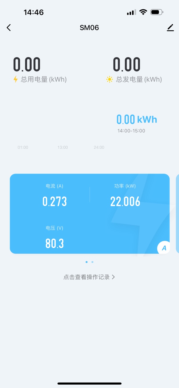

涂鸦os 开发透传数据,APP没有解析出来正确数据:A相电压 A相电流 A相功率
13825141849
Posts: 19
报文格式 举例:08 80 00 03 E8 00 27 10 表示A相217.6V,A相电流1.000A,A相功率10.000KW,确认app已经收到了08 80 00 03 E8 00 27 10。
Posts: 938
Re: 涂鸦os 开发透传数据,APP没有解析出来正确数据:A相电压 A相电流 A相功率

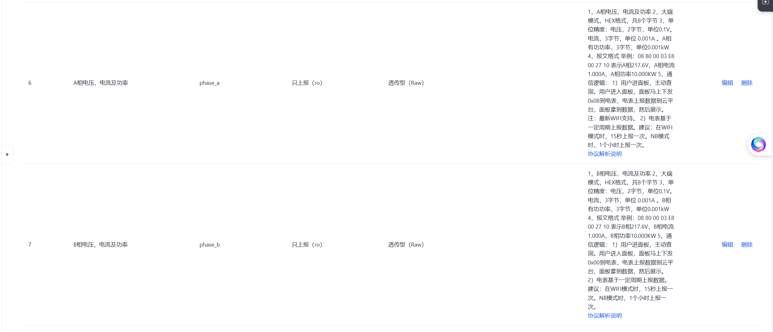

数据上报成功,解析不对的话,可能是PID的RAW DP配的有问题?你有自己的项目对接人吗?

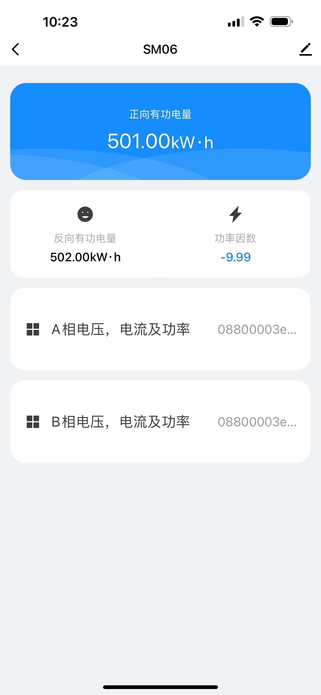

这是用公版app

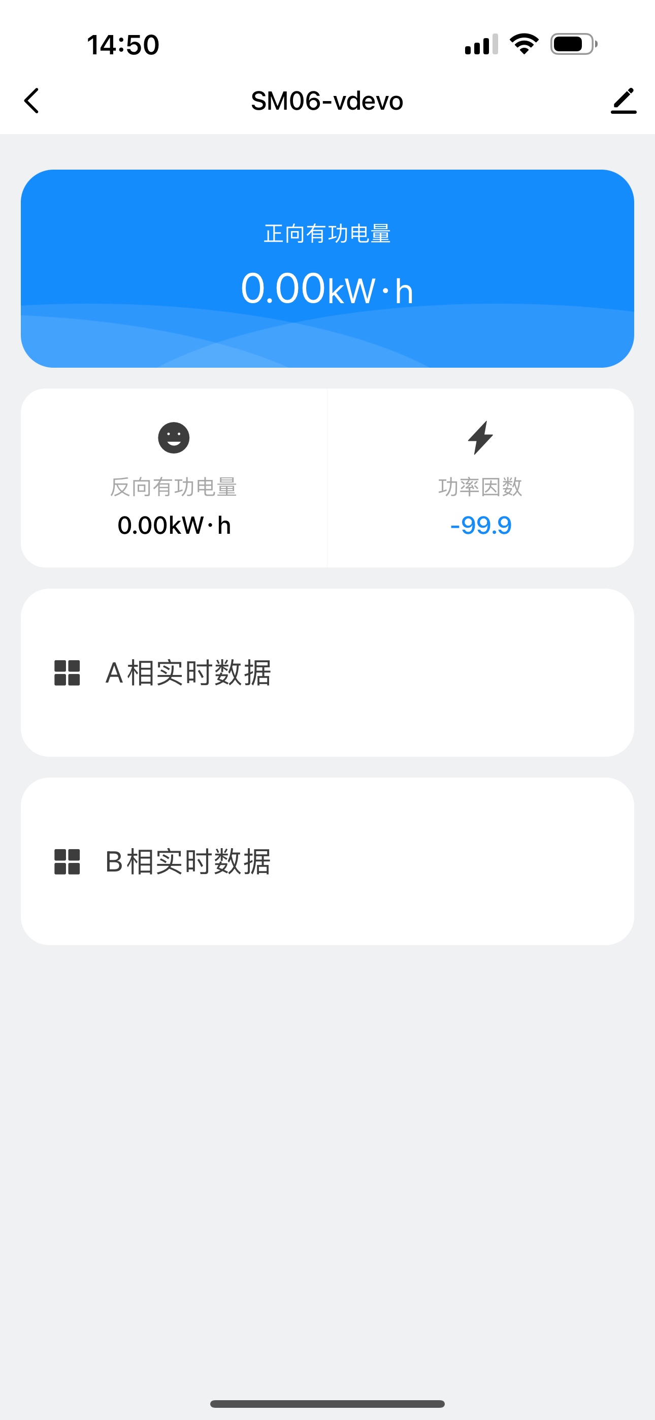

这是用自由配置面板-Studio
13825141849
Posts: 19
这是用公版app
我的结论是:不是DPID raw配置出错,而是你们没有开放界面的权限.有些项公版有,有些项自由配置app有!
