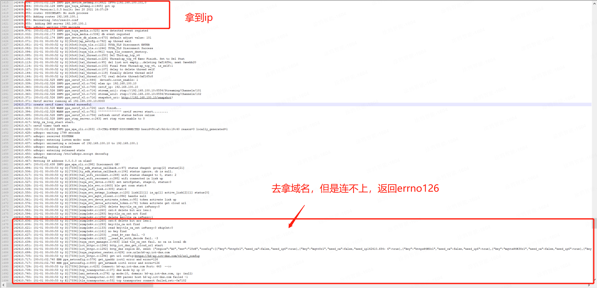

[求助] IPC配网过程中,出现行为堵塞
haha_de
Posts: 44
[版本] tuyaos-ipc_6.2.0_T31_uclibc_linux_fs_0.0.6.tar.gz
[开发方式] SDK 独立开发
[描述] 设备配网的时候,设备拿到ip后,sdk就像是堵塞住了,不往后执行了,日志如附件。请帮忙看看什么原因。出问题时设备网络与外界畅通。
haha_de
Posts: 44
Re: [求助] IPC配网过程中,出现行为堵塞
文件中日志最后一行,就是与sdk相关输出的最后一行打印。
Posts: 574
看log,已经连上路由器了,不过日志最上方也连上了,但是没法联网,能把上面的日志也贴来吗。

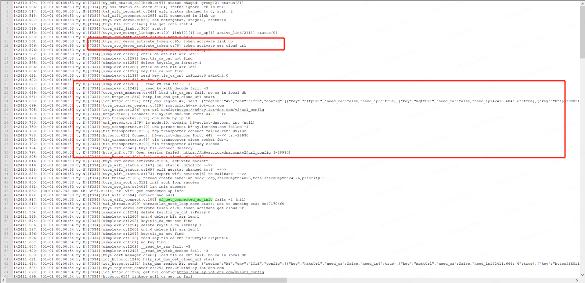

haha_de
Posts: 44
麻烦帮忙看下,我看这轮流程中间流程是挺曲折
Posts: 574
看看log这个时间点,去连接的时候发现连不上。你这个拿到ip的是station连上之后拿到station的ip吗?
