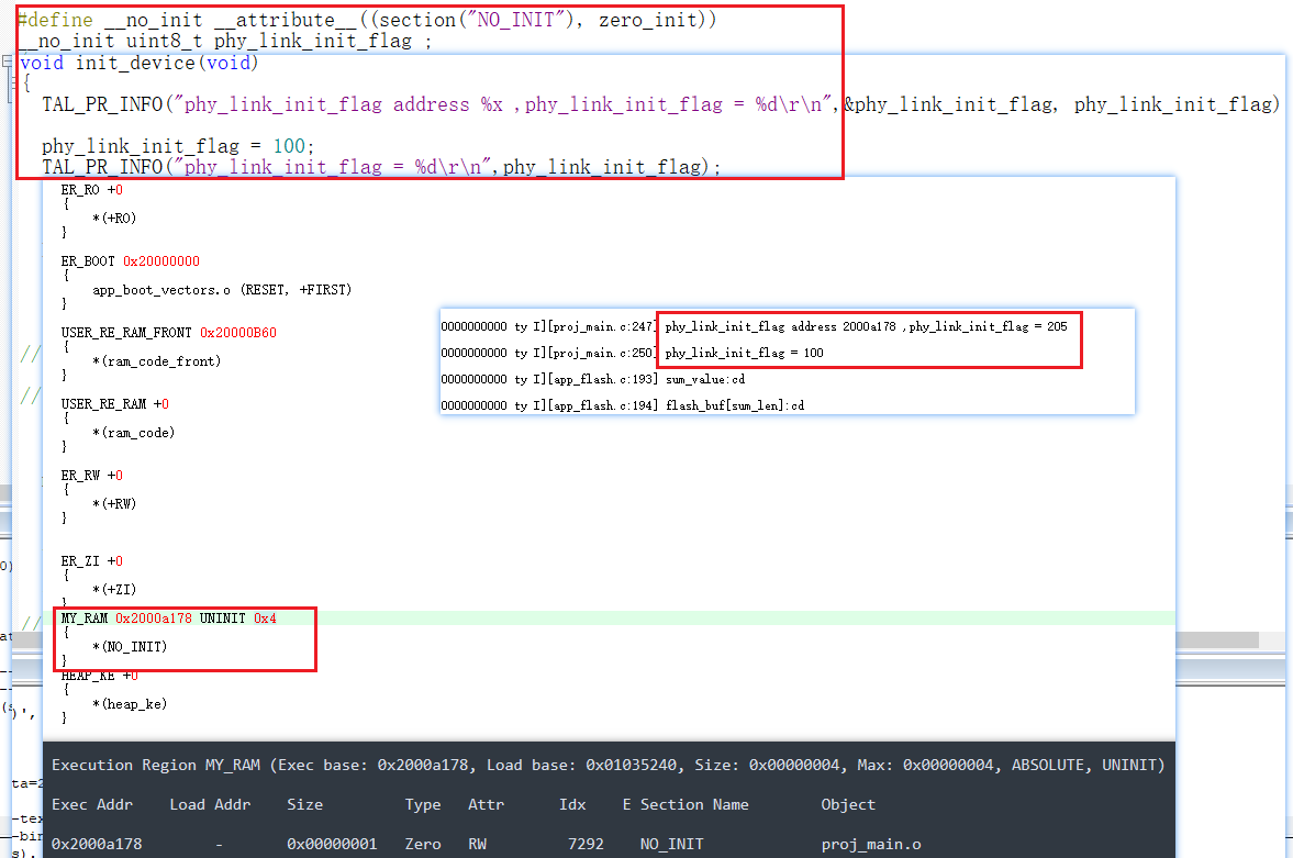

在.sct文件定义了一段UNINIT区域,上电的时候变量确实不会初始化为0,但是读出来的值跟重新赋的值不一样,这是怎么回事
芯片平台:富芮坤-FR-8018HA
TYOS版本:3.9

都复位了,重新重新初始化ram段,ram掉电不保存。还想随意更改不丢失,不可能。
考虑下定时写falsh吧

那是否有办法在复位之前把数据写入flash
