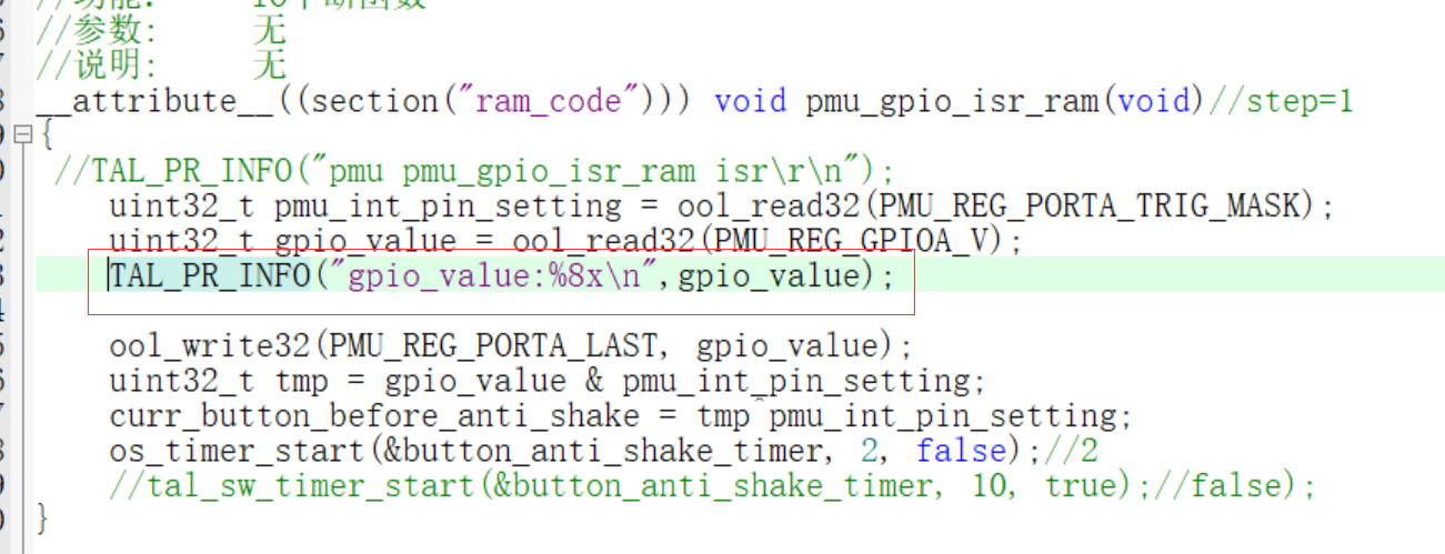

【已解决】下拉中断唤醒了,ool_read32(PMU_REG_GPIOA_V)函数读出来的中断IO口值为什么为1
caishupeng
Posts: 16
为什么我下拉中断唤醒了,ool_read32(PMU_REG_GPIOA_V)函数读出来的IO口值为什么为1
caishupeng
Posts: 16
Re: 下拉中断唤醒了,ool_read32(PMU_REG_GPIOA_V)函数读出来的中断IO口值为什么为1
或者说我怎么才能知道是哪个IO口引脚中断唤醒了
caishupeng
Posts: 16
芯片平台:FR8018HA Bluetooth 芯片
SDK: FR8018HA_TuyaOS-3.9.0

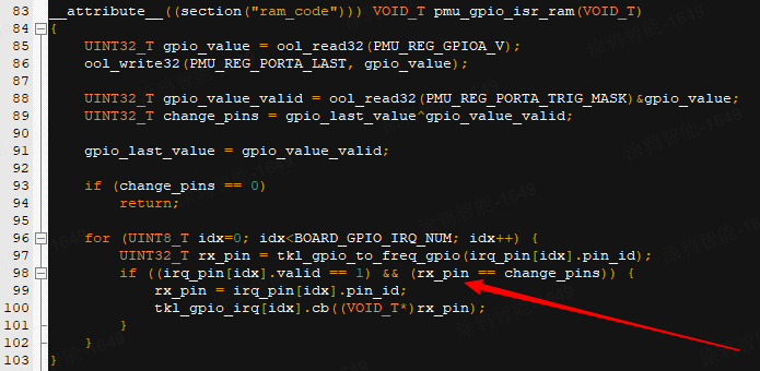

逻辑的院子
Posts: 370
如下图所示,FR8018HA_TuyaOS-3.9.0默认的代码中,rx_pin就是触发外部中断的引脚:
您截图中的代码看起来和默认代码似乎不一样,建议使用默认代码测试下看看。
