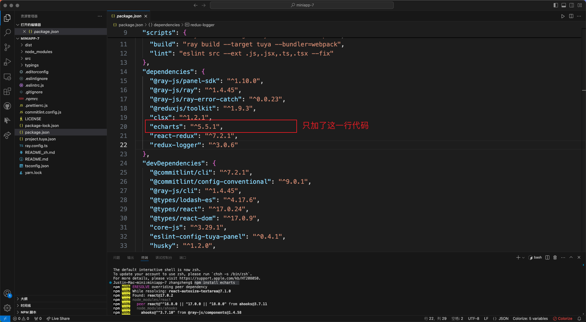

下载一个模版工程,《面板SDM通用模版》,能正常运行。
只要安装第三方库,整个工程就报错运行不起来
npm install echarts或者 npm install @tuya-miniapp/miniapp-components-plus
报错如下:

只 安装一个第三方库:npm install @ray-js/common-charts
安装完, 整个工程还是报之前的错,
电脑是MAC版本的,
您们能按下面步骤,看能不能复现这个问题。
1.新建工程,关联 产品“智能电表”
2.选择《面板SDM通用模版》,能正常运行。
3.npm install @ray-js/common-charts
4.退出工程,重新打开工程,就报错
如果您们没有报错,请给出您们的环境,感激~~~

使用 yarn 安装一下试试,npm install 可能导致安装了不同的 @ray-js/ray 版本

还真是,得用yarn,就不会报错了,
这天坑~ 哈哈
