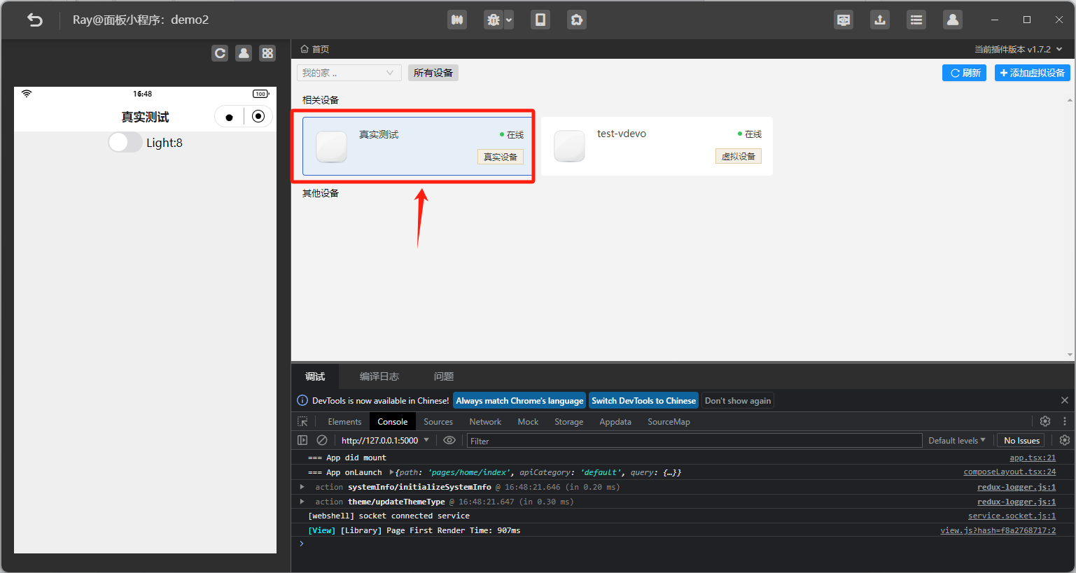

复现步骤:
新建项目 选择“面板 SDM 通用模版”,
将pages/home/index.tsx 修改为以下代码:
import React from 'react';
import { Switch, Text, View } from '@ray-js/ray';
import { TopBar } from '@/components';
import styles from './index.module.less';
import { useActions, useProps } from '@ray-js/panel-sdk';
export function Home() {
  const actions = useActions();
  const LC15_light = useProps(props => props.LC15_light);
  return (
    <View className={styles.view}>
      <TopBar />
      <Switch
        onChange={e => {
          if (e.value) {
            actions.LC15_light.set(1);
            return;
          actions.LC15_light.set(0);
        <Text>Light: {LC15_light}</Text>
      </Switch>
    </View>
export default Home;
选择一个真实设备
然后真机预览,点击switch后会报错
但是使用虚拟设备是没有这个问题的。
IDE 上也是正常的。
使用的设备是安卓 智能生活 5.15.0 版本

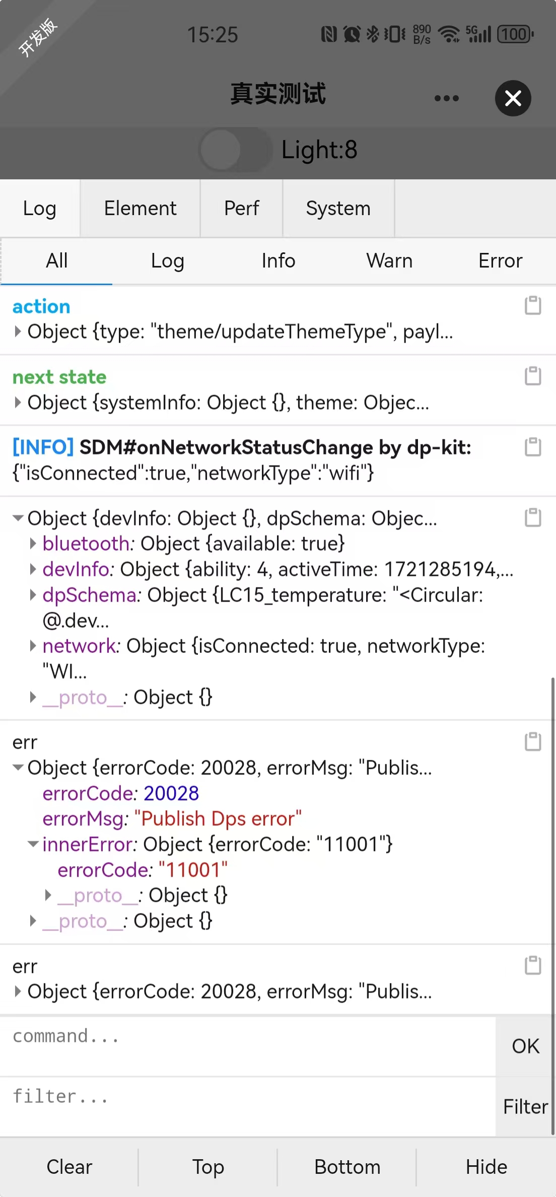

Posts: 450
Re: 安卓智能生活5.15.0 小程序真机调试bug
麻烦提供下 publishDps API error 的具体报错信息截图吧,一般这种错误受不同设备影响,我们基本很难复现的
slkiop
Posts: 9
lshinylee 2024年 Jul 31日 10:15
就在截图里啊,具体报错指的是什么?
Posts: 450
https://developer.tuya.com/cn/miniapp/d ... publishdps
指的是调用下这个底层 API,打印下 error 是不是有更明确的报错信息

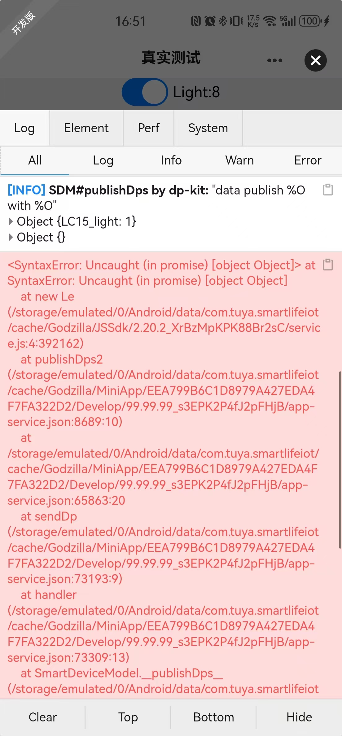

报错截图:
Posts: 450
看了下,你这个是 tuyalink 物模型的设备,和普通 dp 开发模式不一样的,可以参考下这个模板试试看看 https://github.com/Tuya-Community/tuya- ... s/index.ts
