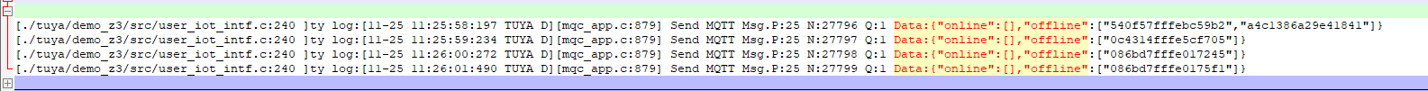

问题:同时断电多个子设备,有些设备没 调用 tuya_iot_set_subdev_online_stat_notify 接口的离线通知回调
日志:见附件
设备ID和时间点如下:
1.测试的设备ID有:
540f57fffebc59b2
086bd7fffe017245
0c4314fffe5cf705
a4c1386a29e41841
086bd7fffe0175f1
2.断电子设备时间--11:25:20
看到涂鸦APP 提示子设备离线
有离线通知的设备ID :
a4c1386a29e41841
3.重新上电子设备时间--11:28:30
有在线通知的设备ID:
a4c1386a29e41841
540f57fffebc59b2
[Serial-COM3]2022-11-25-11-22.log
(2.53 MiB) Downloaded 448 times

从日志来看,应该是所有设备都上报了离线,这个离线不是一起报的,是分几次报的,可以搜索下"offline",同理在线也是一样的,搜索"online",网络不是很好的时候, app可能有些mqtt没有收到,但刷新下应该就会显示正确的状态。

从日志看,有状态更新,您这边还是没有收到回调是么?

现象是:我测试5台设备,同时断电,没有5台,都有回调通知离线。只是回调1台或个别几台。
没网络的情况下,是正常的。
