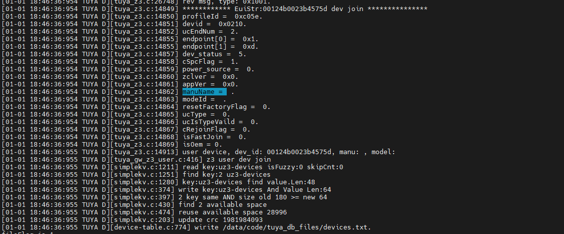

扫描JunYu的rgb灯,sdk回调上来的manuName和modeId为空

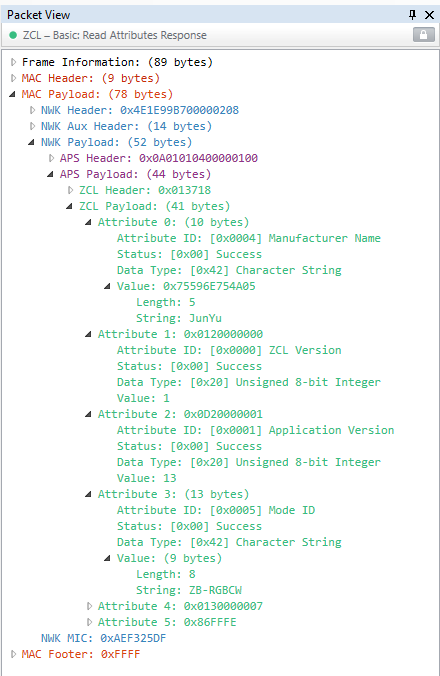

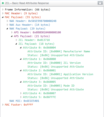

附带抓包,麻烦帮忙看一下原因,看抓包发现,在这种异常的情况下,灯会回复很多Basic: Read Attributes Response,有的回复数据正确,有的回复数据不对
抓包文件为上传将cubx改为txt

看起来灯子设备有问题,目前看有两个问题。
  1. 入网成功后网关去读 basic cluster,子设备回复 unsupported attribute。
  2. 灯子设备经过 nodeid: 0x6F01 这个路由节点中转,很多时候没有 ack,路由节点没接收设备上报的数据,灯和路由节点间的应该存在信号问题。
回调获取到的厂商号和型号为空,是因为子设备回复 unsupported attribute 导致的。
