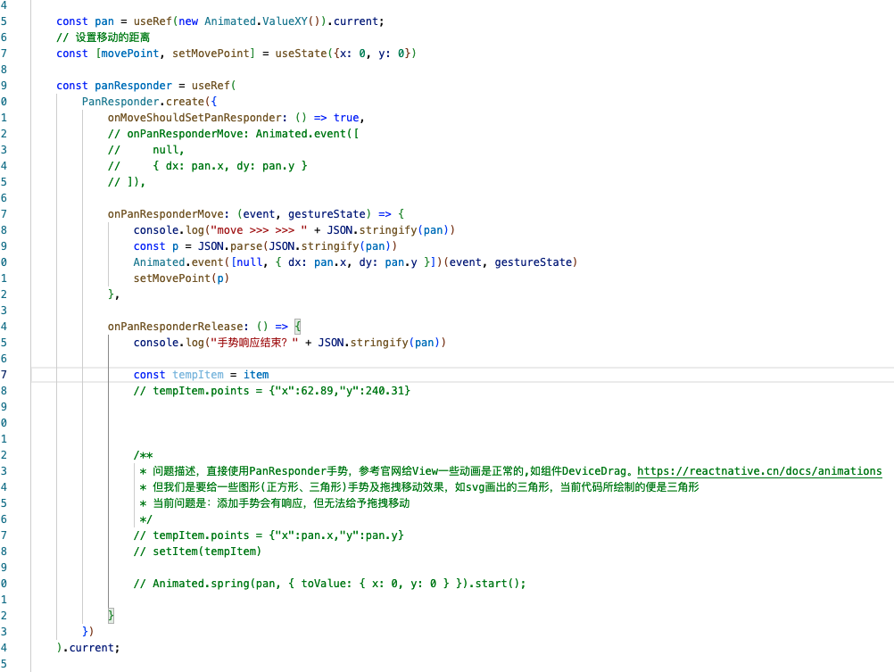

const pan = useRef(new Animated.ValueXY()).current;
const panResponder = useRef(
    PanResponder.create({
        onMoveShouldSetPanResponder: () => true,
        onPanResponderMove: Animated.event([
            null,
            { dx: pan.x, dy: pan.y }
        onPanResponderRelease: () => {
            console.log("手势响应结束?" + JSON.stringify(pan))
            const tempItem = item
            // tempItem.points = {"x":62.89,"y":240.31}
             * 问题描述,直接使用PanResponder手势,参考官网给View一些动画是正常的,如组件DeviceDrag。https://reactnative.cn/docs/animations
             * 但我们是要给一些图形(正方形、三角形)手势及拖拽移动效果,如svg画出的三角形,当前代码所绘制的便是三角形
             * 当前问题是:添加手势会有响应,但无法给予拖拽移动
            tempItem.points = {"x":pan.x,"y":pan.y}
            setItem(tempItem)
            Animated.spring(pan, { toValue: { x: 0, y: 0 } }).start();
).current;

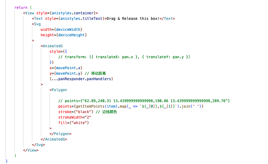

return (
    <View style={anistyles.container}>
        <Text style={anistyles.titleText}>Drag & Release this box!</Text>
        <Svg
            width={deviceWidth}
            height={deviceHeight}
            <AnimatedG
                style={{
                    transform: [{ translateX: pan.x }, { translateY: pan.y }]
                {...panResponder.panHandlers}
                <Polygon
                    // points={"62.89,240.31 13.439999999999998,190.86 13.439999999999998,289.76"}
                    points={getItemPoints(item).map(_ => `${_[0]},${_[1]}`).join(' ')}
                    stroke={"black"} // 边线颜色
                    strokeWidth="2"
                    fill={"white"}
                </Polygon>
            </AnimatedG>
        </Svg>
    </View>

Magnum
Posts: 20
Re: 在RN中用svg绘制三角形添加手势无法给予动画转换(Animated transform)
xuanyi 2022年 Nov 25日 11:19
react-native-svg 中的组件多数为原生导出的组件, 并不支持 style 中的 transform,并且也并不支持 animated 包装。
建议直接使用 setState 来保存数据。
大佬,直接用setState保存数据会不会有性能问题,或者卡顿?
Magnum
Posts: 20
大佬,用setState可以滑动。但每次重新点击item准备滑动时,就会从上次滑动后的位置跳回初始值的位置,怎么更新Polygon的point坐标呢,让Polygon不会跳回初始值的位置?多谢了

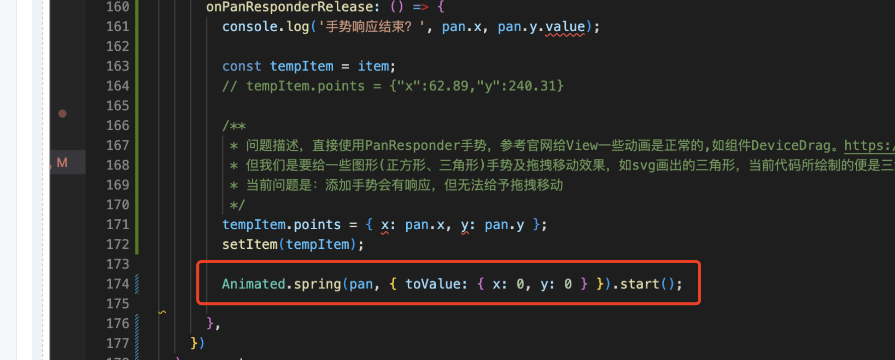

Magnum
Posts: 20
onPanResponderRelease的代码都注释掉了

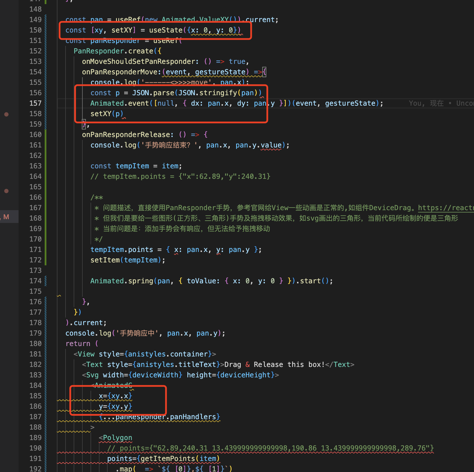

Magnum
Posts: 20
紧着上次问题,我发现在RN工程环境(单独创建RN工程demo)中,是可以用Animated和PanResponder完成拖拽和坐标(points)重新赋值更新,但在涂鸦环境中,就无法响应Animated,请问这个情况需要怎么处理?
另外,如果采用之前大佬提供的方法,是可以实现移动,但如何更新坐标points的值?
