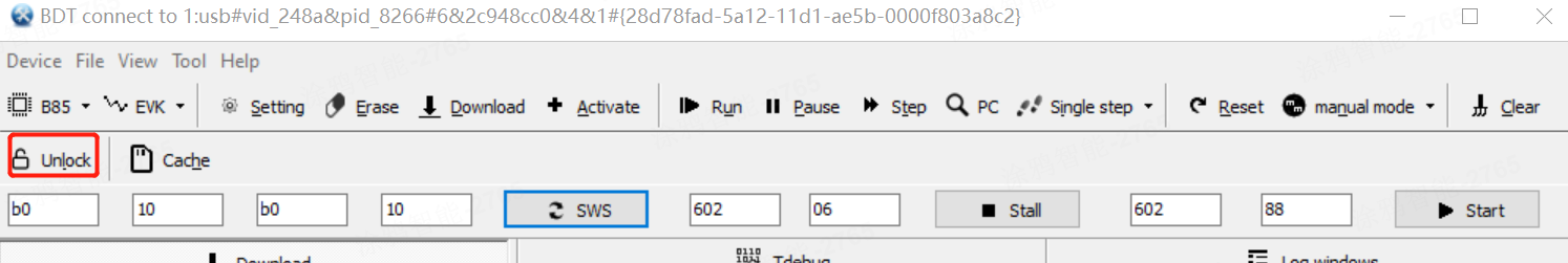

Re: 【求助】原厂工具BDT烧录TLSR825X ,选择擦除时会报错。
在泰陵官网下载最新版本的BDT,烧录擦除前先点击Unlock,之后再进行烧录擦除
