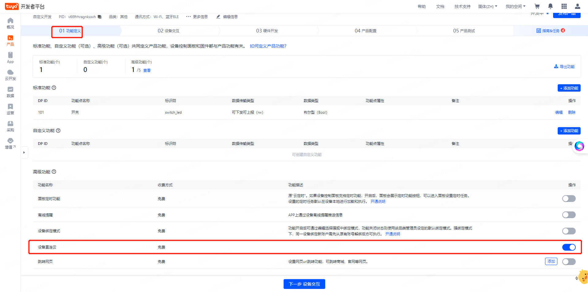

你能用gdb看挂在哪里吗?或者是把你出问题的时候完整的log作为附件贴到帖子里?看日志是你的uuid连接到云端被拒绝了。可能是你某些功能没有打开,可以看看下图这个打开了没。

我的那个产品高级功能选项只有三个,面板定时,跳转网页,离线提醒,选的是小家电里的门窗控制器。
- Posts: 954
- Joined: 2022年 Sep 16日 18:13
我看了下确实没地方弄,你可以把你现在用的uuid发我,我帮你打个标记试试。pid为啥没有,你找你对应的PM或者商务问一下,估计是方案配置的问题。

我把创建产品的图加到帖子里了,你看看有什么功能没开呢

你的产品我看过了,你用我这个试试,看行不行。
uuid:uuid99a9efe4e68a4bad
pid:RyfE1knAXf6MyPmHR8FnXg6tlYE6Q8yr
