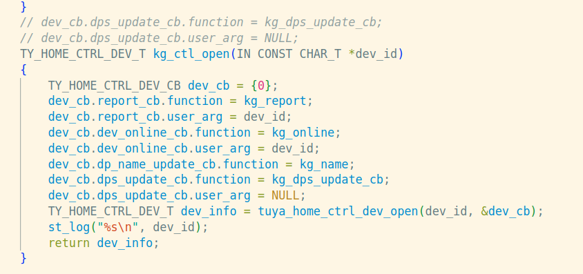

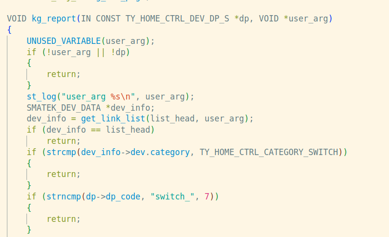

1.现场的情况是设备是处于无网络的情况下,并且不带zigbee模组
2.长时间运行后,出现触发开关回调后,回调里的user_arg会出现奇怪的数据
3.开关设备是一个虚拟的三开开关,设备类型选的是zigbee,用来作为中控的三个
物理按键的映射用,主要是为了给三个物理按键设置名称
附件为对应的log,kg_report:15的打印能看到有一些奇奇怪怪的打印,这里是
回调被触发时第一时间的打印

回调函数的user_arg的值,其实就是dev_cb.report_cb.user_arg。这部分内存是应用自己管理的。
你可以先把两个user_arg的地址打印出来,看是否一样的
