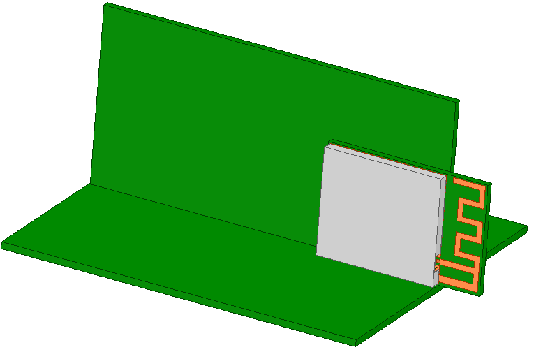

2、模组垂直于底板放置
对于直插类即模组垂直于底板焊接安装的方式:模组需要放置于底板边缘,模组的TOP层朝外,参考下图。
佐证的仿真数据如下:
另外上述这种放置方式,由于模组另一边缺GND,会影响天线性能,解决方法是借用外壳、底板或其他结构上的金属作为GND,来提高天线性能。借用GND这个方法,使用时需要评估,调试天线S11 <-5dB 时,模块性能基本正常。
