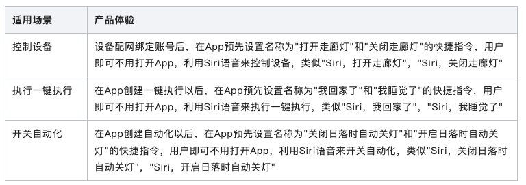

适用场景
适用场景
其实苹果提供了Siri Shortcuts,他是模拟我们日常创建快捷指令,然后用Siri来执行这个快捷指令。
再用涂鸦SDK把想要执行的动作写入在快捷指令中,就可以完成开发Siri来控制设备,执行场景,开关自动化。

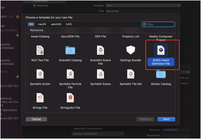

1.创建并配置 Sirikit Intent Definition File 文件
1)点击 File->new->File
新建
新建

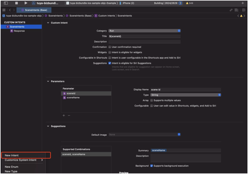

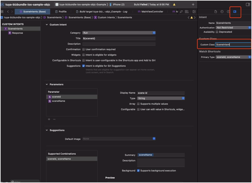

2)创建文件完成之后,创建自定义的 Intent
创建自定义的 Intent
创建自定义的 Intent

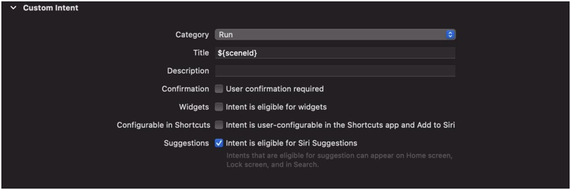

3)创建完成之后开始配置文件配置 Custom Intent 信息
配置 Custom Intent 信息
配置 Custom Intent 信息

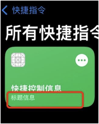

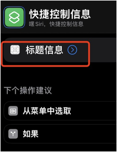

Category:这里选择 run 运行,选择不同的类,在执行的时候会显示不同交互。
Title:显示快捷控制标题,这里标题可以配置成动态的信息。
Title
Title
Description
Description
Description: 详情描述信息
Category、Title、Description 会助于 Siri 进行语义分析和实时的推荐

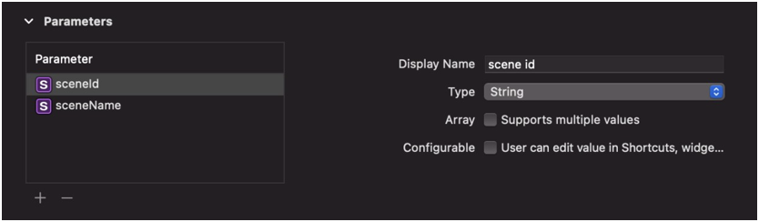

4)配置 Parameters 参数
配置 Parameters 参数
配置 Parameters 参数
Intent 传递的数据,目前使用的功能是一键执行的场景,所以设置了 sceneid 和 sceneName的参数。Siri 在解析用户语音的时候,会将可能对应的参数提取出来。同时这些参数都是Handler 回调代理方法中 Intent 对象的属性。

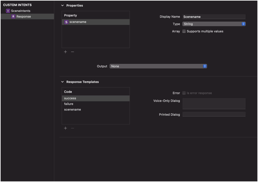

5)配置Response
配置Response
配置Response
根据功能情况设置property信息和responseCode信息。如根据不同错误情况定义不同的response errorcode[用户未登录/场景已删除/家庭已删除等]

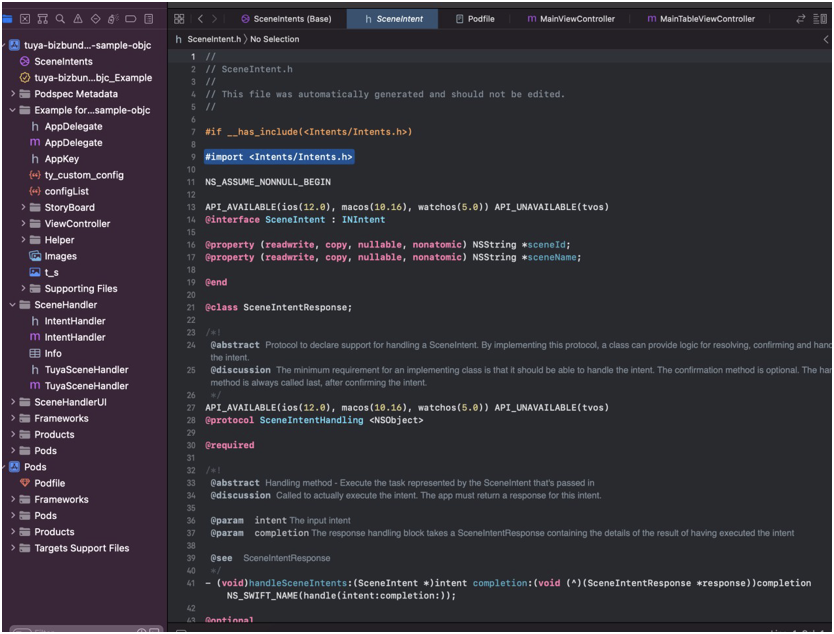

6)填写custom class,生成相应的intent类
基本配置信息完成之后,填写 custom class 信息点击运行,会生成 Intent 类。
填写 custom class 信息
填写 custom class 信息
生成 Intent 类
生成 Intent 类

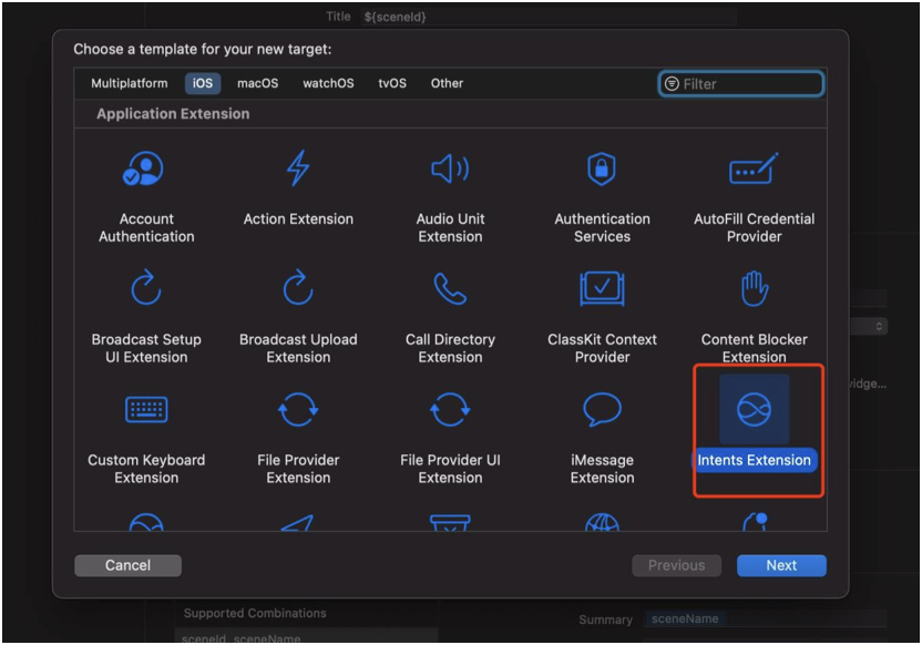

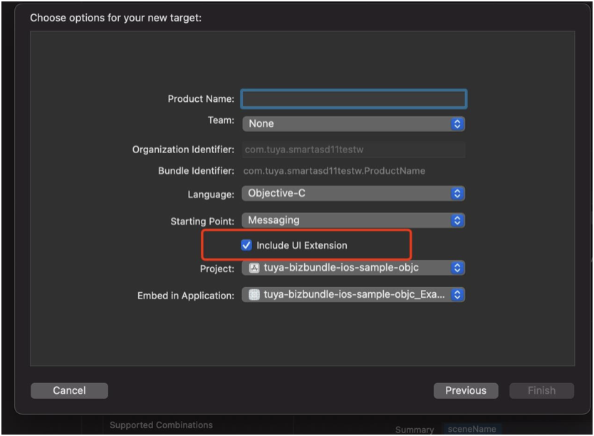

2.添加 Intents Extension 文件
1)File->New->Target->Intents Extension,include UI Extension 要勾选上.
勾选include UI Extension

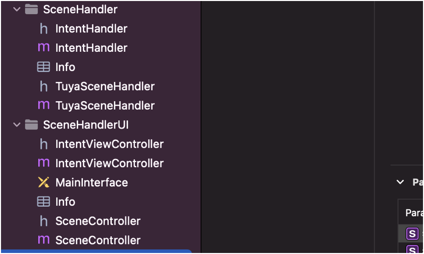

CustomIntentUI:负责自定义的 Siri 反馈 UI 显示的
CustomIntent:负责自定义的 Intent Handle
创建之后会生成相应的文件目录
生成相应的文件目录
生成相应的文件目录

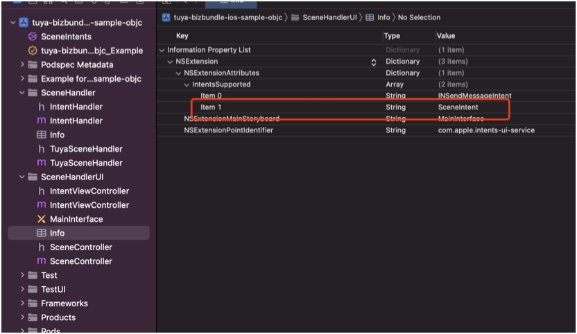

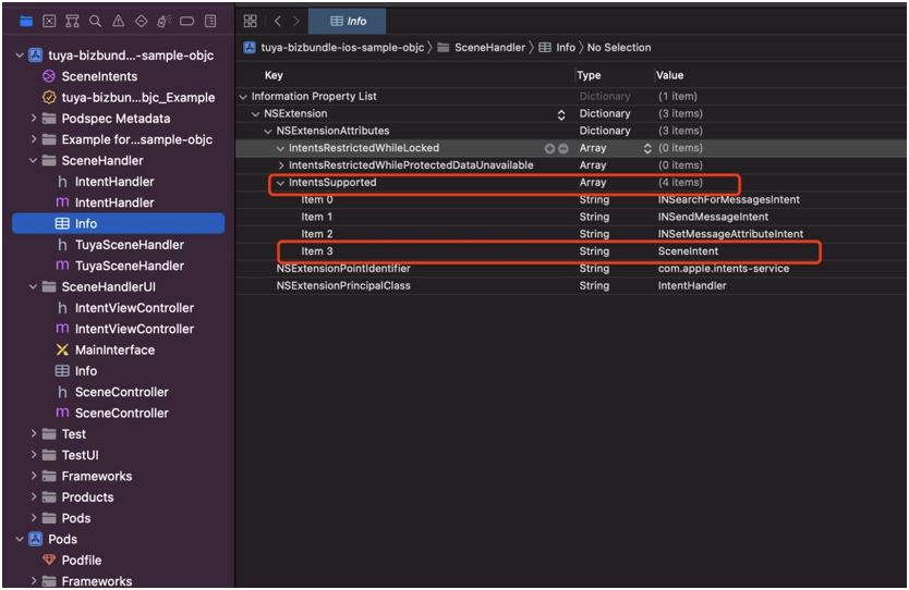

2)配置 info 信息
配置 info 信息
配置 info 信息
配置 info 信息
配置 info 信息
如果不配置 info 信息,则不会走到相应的 handler 文件里面

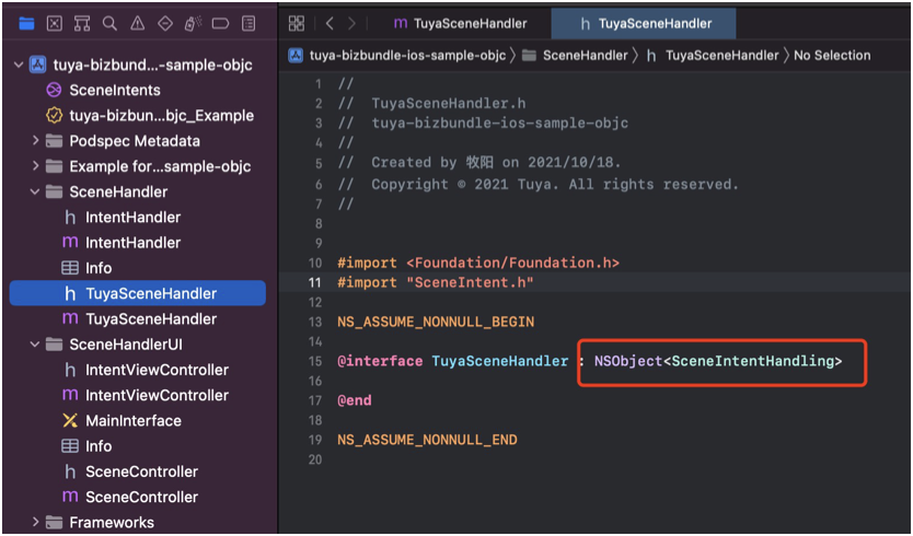

SceneIntentHandling 协议
Handler 里面需要实现的是 SceneIntentHandling 协议

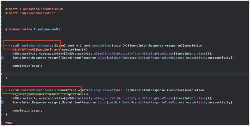

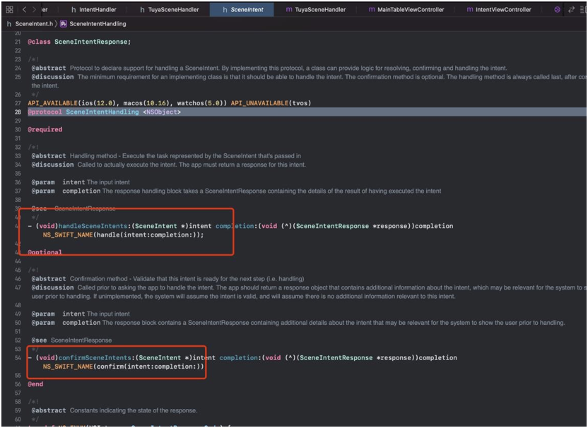

andleSceneIntents:执行相关场景代码,并且将执行结果反馈
confirmSceneIntents:确认用户的操作

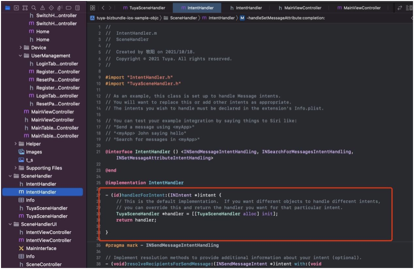

4)根据不同的 Intent 设置不同的接受类

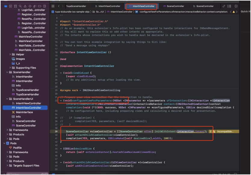

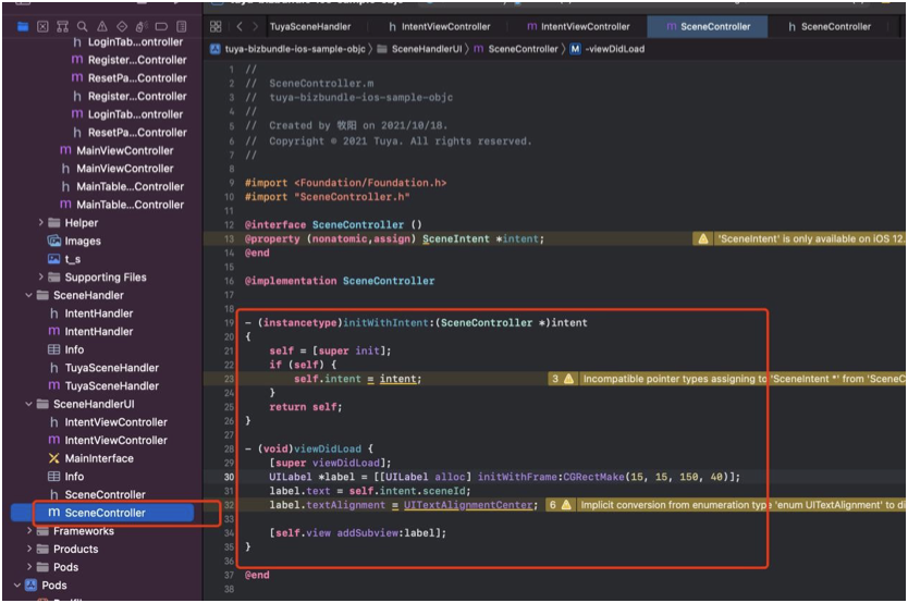

5)配置 IntentHandleUI
配置 IntentHandleUI
配置 IntentHandleUI
自定义相关的 ControllerUI,用于执行完成时显示
taojing@tuya.com
Posts: 19
Re: 【每周一个省钱知识点】Siri Shortcuts+涂鸦SDK,实现Siri控制智能设备
接受显示的 Controller
接受显示的 Controller
设置接受显示的 Controller

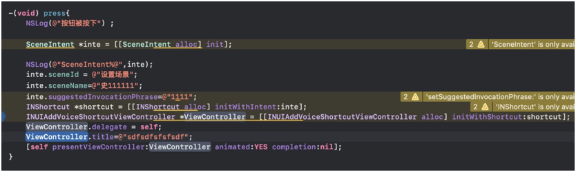

1.设置自定义按钮
点击的时候创建 sceneintent 设置相关的监听信息
sceneintent 设置
sceneintent 设置

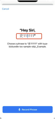

2.设置默认的语句
suggestedInvocationPhrase
这里是设置 suggestedInvocationPhrase 属性的。

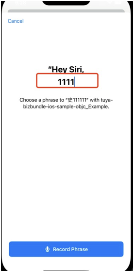

newIntent.suggestedInvocationPhrase=@"1111";
3.设置输入的语音提示信息
这里默认是显示 intent 标题的。当标题设置成动态的时候,这里就会跟随标题变化了。
