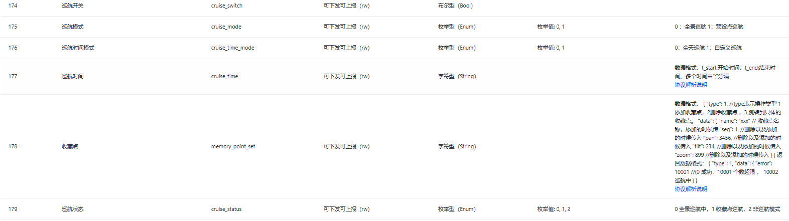

在平台上配置了一些巡航相关的DP点(DP: 174、175、176、178、178、179),只有收藏点设置(DP178)在APP上有功能入口显示,其他功能项APP上没有入口出来。
请问应该怎么配置DP点,APP才会有巡航相关功能设置呢

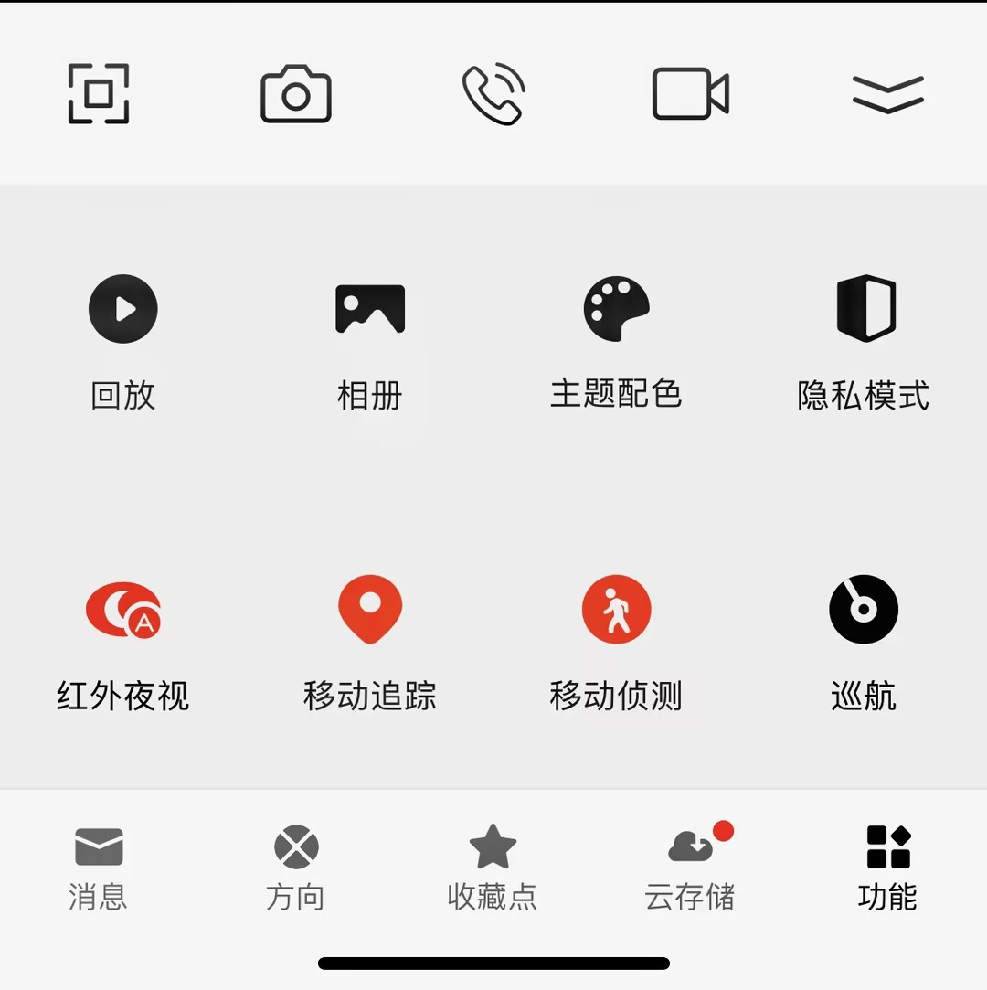

Re: 【TuyaOS SDK】有些巡航相关的PTZ DP在涂鸦智能app上功能异常
我这边使用APP公版,在“功能”页面是可以看到巡航使能开关的,您这边使用的是公版吗?如果已经是公版还不生效,可以联系一下和您这边对接的涂鸦PM
应用商店下载的涂鸦智能APP
解绑后重新绑定,现在有了
那就是你动态修改了PID上的配置,这个是需要重新激活才会生效的

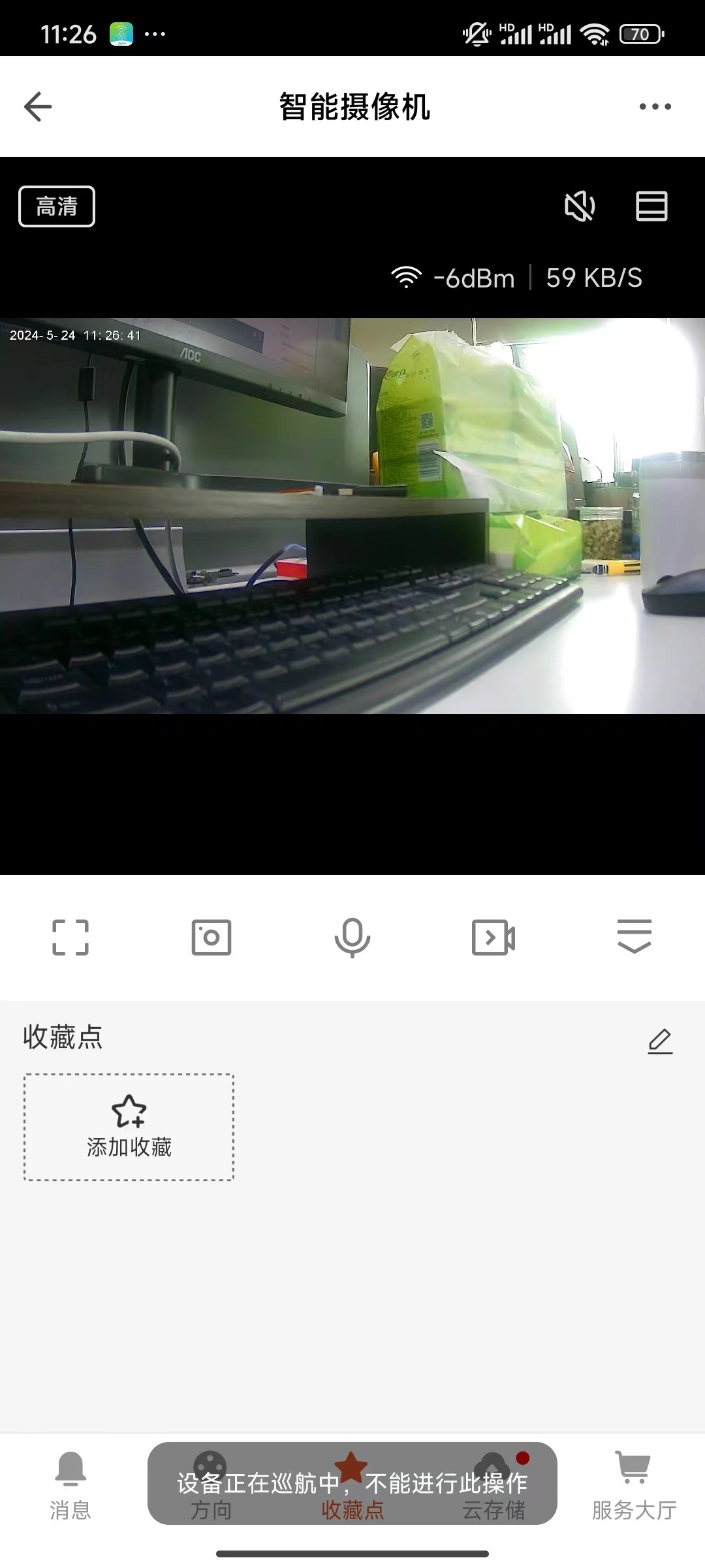

请问DP179巡航状态对应的几个值分别是在什么场景下上报呢。目前我上报的是2,APP上不能添加新的收藏点,提示"设备正在巡航中,不能进行此操作"

上报部分的实现代码粘贴一些,然后补充下日志,179dp我看后台应该是枚举类型,是按照枚举类型上报的?

测试代码直接值是固定的:tuya_ipc_dp_report(NULL, 179,PROP_ENUM,"2",1);
现在对于DP179 想咨询下:(1)这几个值分别是在什么场景下上报呢?(2)设备端需要做下发处理吗,SDK会下发吗

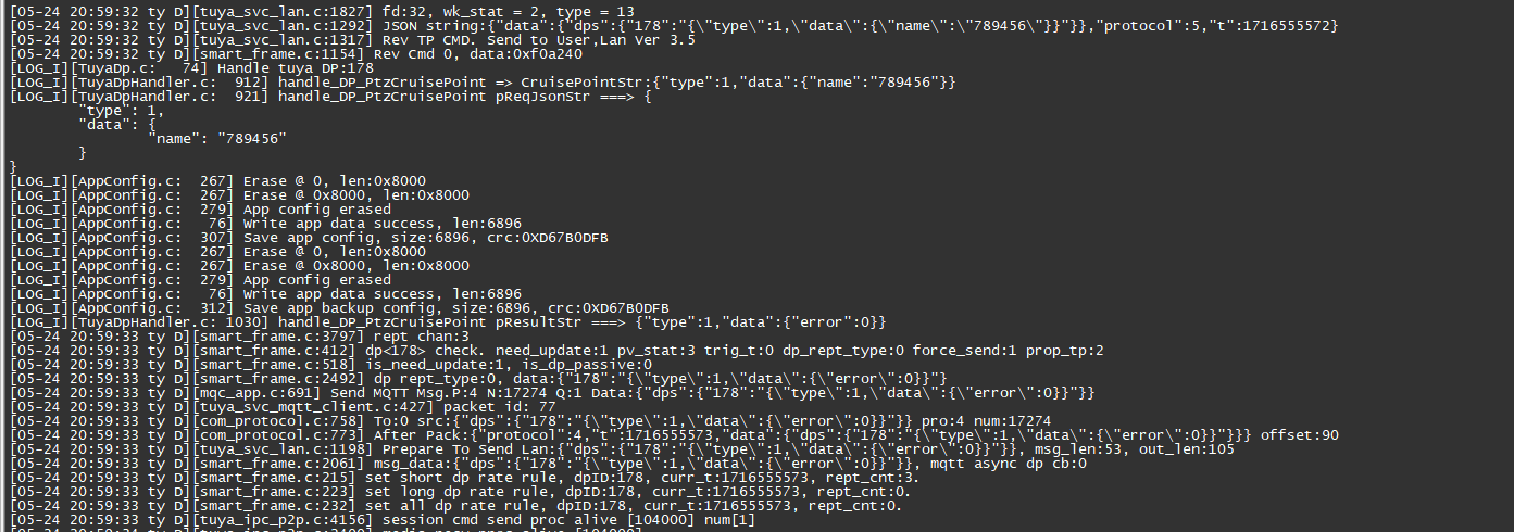

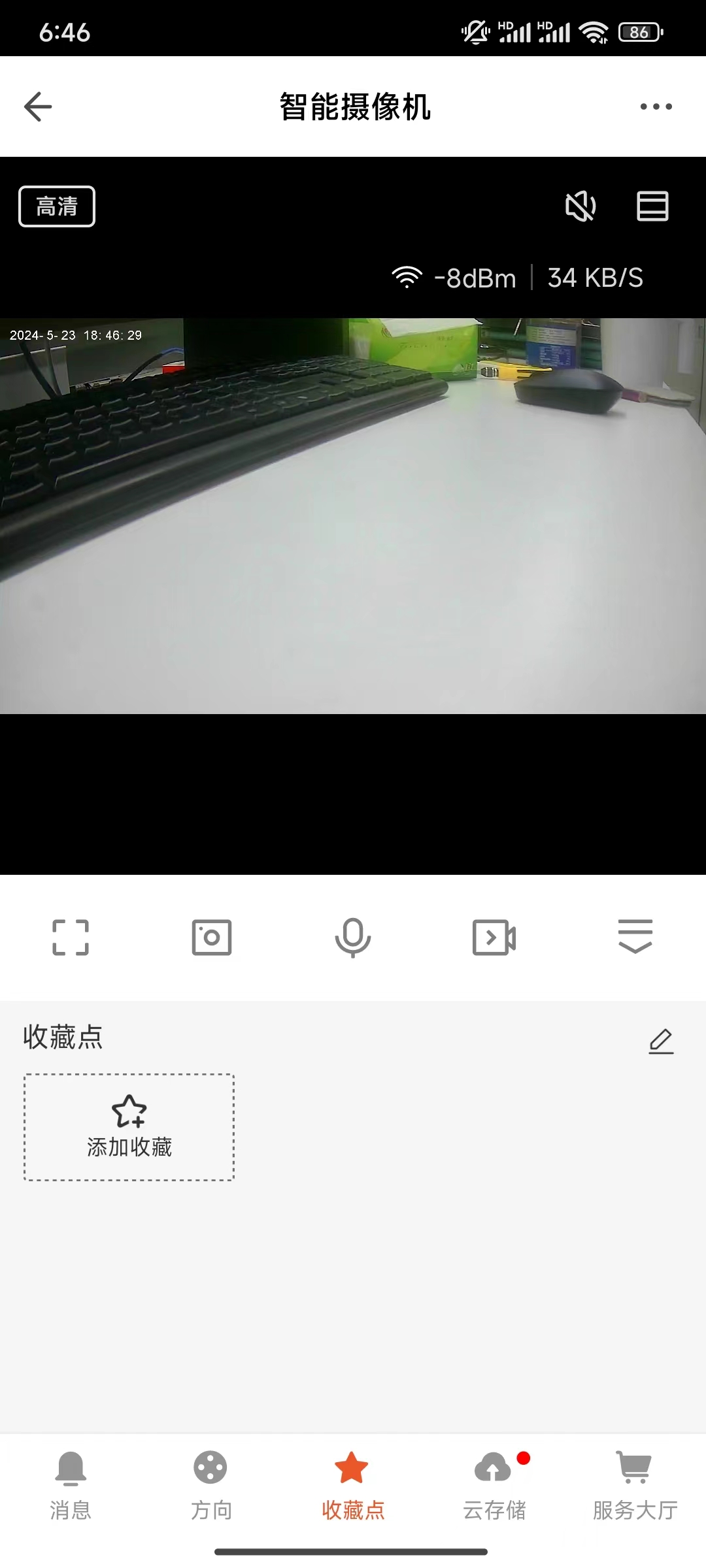

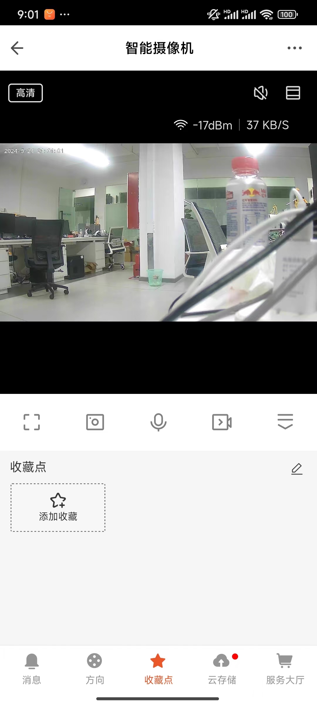

目前最新的现象:(1) APP只有在关闭巡航功能开关的情况下,才可以设置收藏点 (2)添加收藏点,设备端响应成功。APP上没有显示有对应的收藏点,还是空的。麻烦帮忙看下
2024-05-24_205910.log
(131.98 KiB) Downloaded 411 times

Posts: 196
请问设备已经设置的收藏点是需要通过哪个DP点上报的?
