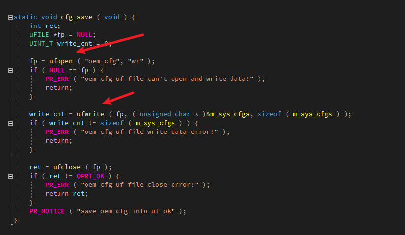

您好,想请问下 调用这个api 能保存的配置数据 最大能有多少字节
bk7231n 2.3.3版本

默认配置了96K 的flash空间用于uf,去除部分管理空间,以及SDK已经占用的空间,最大可写入的文件长度60K左右
好的 谢谢
