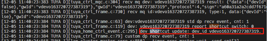

2) 问题现象:快捷开关的状态变化不会触发快捷回调,将设置涂鸦闹钟的回调注释掉后恢复正常。
3) 操作流程:涂鸦app控制或者中控屏控制

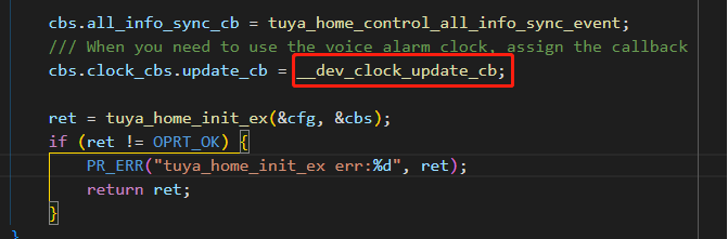

使用demo测试,注册了闹钟的回调,demo代码改动如下:
是可以上报快捷开关的

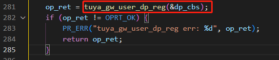

需注意的是,以上改动会导致demo中user_main.c中调用tuya_iot_reg_dp_cb失败。,需要改成调用OPERATE_RET tuya_gw_user_dp_reg(TY_GW_DP_CBS_S *cb)
