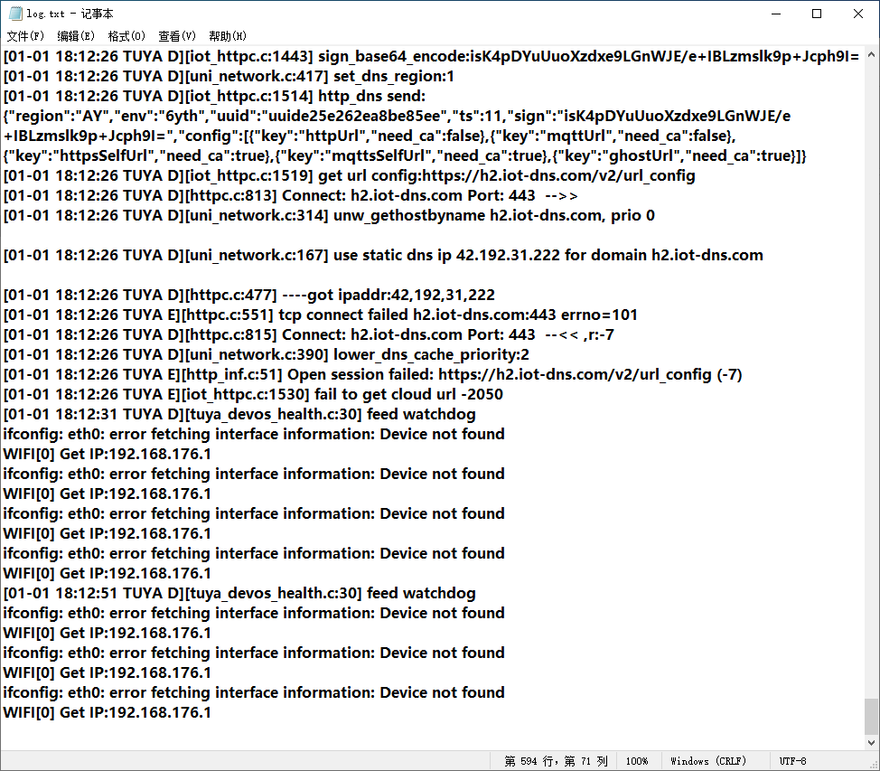

通过IPC 5.x demo编译在设备上运行时,出现了获取ip后,一直找不到设备的情况,请问该如何解决

请确认下wifi的适配层接口是否正常对接。参考demo中tuya_ipc_wifi_demo.c中的接口,使用自己平台的接口替换。
另外,请参考置顶帖中的5.x对接文档来进行功能对接。

谢谢,已经弄好了
