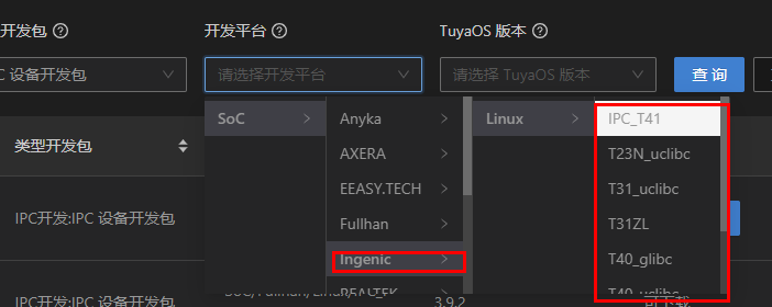

已推送 T41 的 TuyaOS 3.9.5 【IPC设备类型包 6.1.5】版本。可在IDE中更新。
注意同步demo中 __TUYA_APP_ss_pb_get_video_encrypt_cb 和 __TUYA_APP_ss_pb_get_audio_encrypt_cb 的实现代码。
