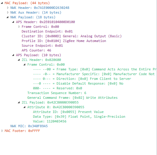

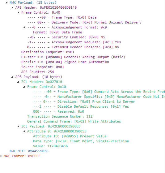

与添加在绿米网关上相比,发送开/关的指令后,窗帘不会有状态上报
我们的网关使用的是涂鸦sdk
绿米网关发出的报文中,Disable Default Response为0,tuya sdk发出的控制报文,Disable Default Response为1,发出的报文只有这个区别
绿米网关发出的控制命令
我们网关发出的控制命令
