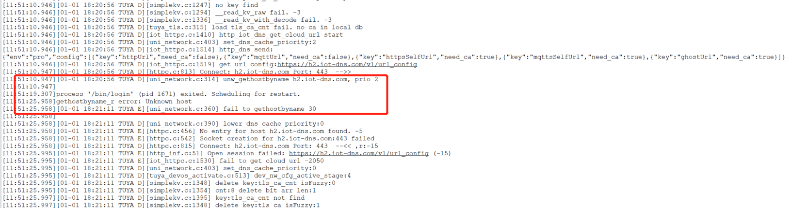

涂鸦BLE配网已经对接成功,但是测试发现配网有时候会失败,通过打印信息发现,IPC这边 BLE打印 有停顿现象。
如果停顿超过10s左右,然后App就超时断开连接了。停顿7s左右,配网还能继续下去。
请问是什么原因出现 停顿呢,每次停顿都会出现一个 gethostbyname_r 失败的打印,请问和这个打印有关吗?

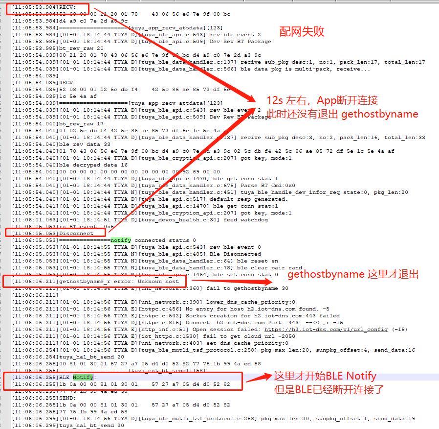

下面这个截图是配网失败,停顿11s左右,然后BLE断开连接了。通过BLE抓包发现是App主动断开的,应该就是App判断超时了。

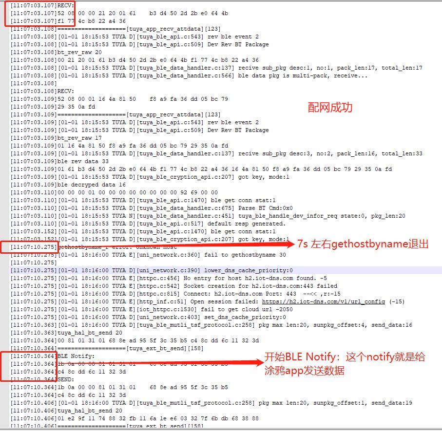

下面这个截图是配网成功,停顿7s左右。

从日志看,域名解析失败引起无法正常激活。
可以尝试排查一下这个过程中,网络连接是否正常,比如可以简单点添加个同步ping特定域名的debug日志看看

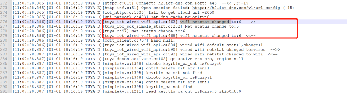

从你提供的log里,蓝牙配网已经拿到了路由信息:
连接路由器也是正常的,wifi status到6已经连接成功:
但是没有外网,dns失败,使用静态dns的时候,tcp connect也失败,errno:
企业微信截图

需要关注的不是配网成功,而是那个配网失败的信息,也就是 3600行左右的断开连接。
因为 配网有时成功,有时失败,而失败时,可以看到中间有几秒卡顿,卡顿超过10s,App就判定超时了。

蓝牙断开问题不大,因为蓝牙此时已经完成了任务,拿到了ssid passwd,已经可以断开了。app配网成功、失败是通过轮询云端设备是否上线来确定的。这里的问题可以分开看:
1,蓝牙断开的问题,蓝牙连接维护是在协议层做的,你们的蓝牙适配的地方可以跟踪看看:rx BT event: 0x5,可以打一下协议栈的错误码。这个蓝牙断开不影响配网。
2,配网的问题:如上面的分析,网络可能有问题。
从3600行的打印来看,BLE Disconnect 时,还没有配网完成,没有拿到ssid/pwd,BLE 才刚刚建立连接,App 才发了第一笔数据过来,在等待 SDK这边发送数据,但是 SDK这边卡顿了10s左右,所以App等待超时了,配网失败,所以才说关注点在这里。
后面也有配网成功的log,对比也可以看出整个配网过程的交互还是很多的,拿到 ssid/pwd 之前已经交互很多次了。
所以配网失败时,仅仅是App发送了一笔数据,SDK还没有回复数据,App等待超时。
