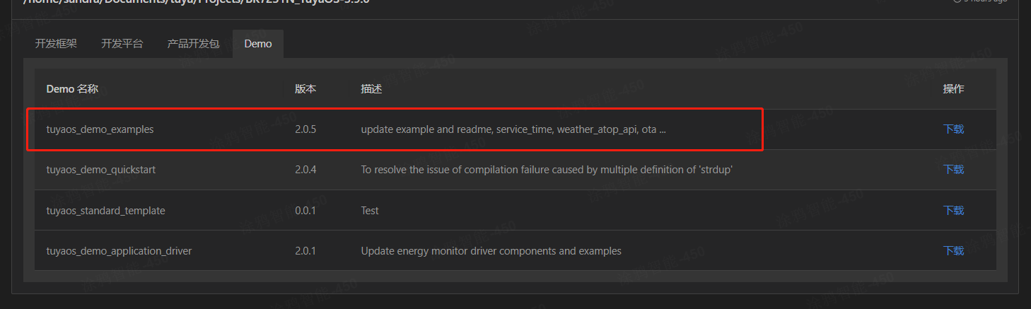

你在IDE上 更新一下example,天气的atop 接口有改变的。
yingtao_33
Posts: 248
Re: CBU模组如何获取当地天气
下载 2.0.5版本的example.
#define WEATHER_API "thing.weather.get"
#define API_VERSION "1.0"
