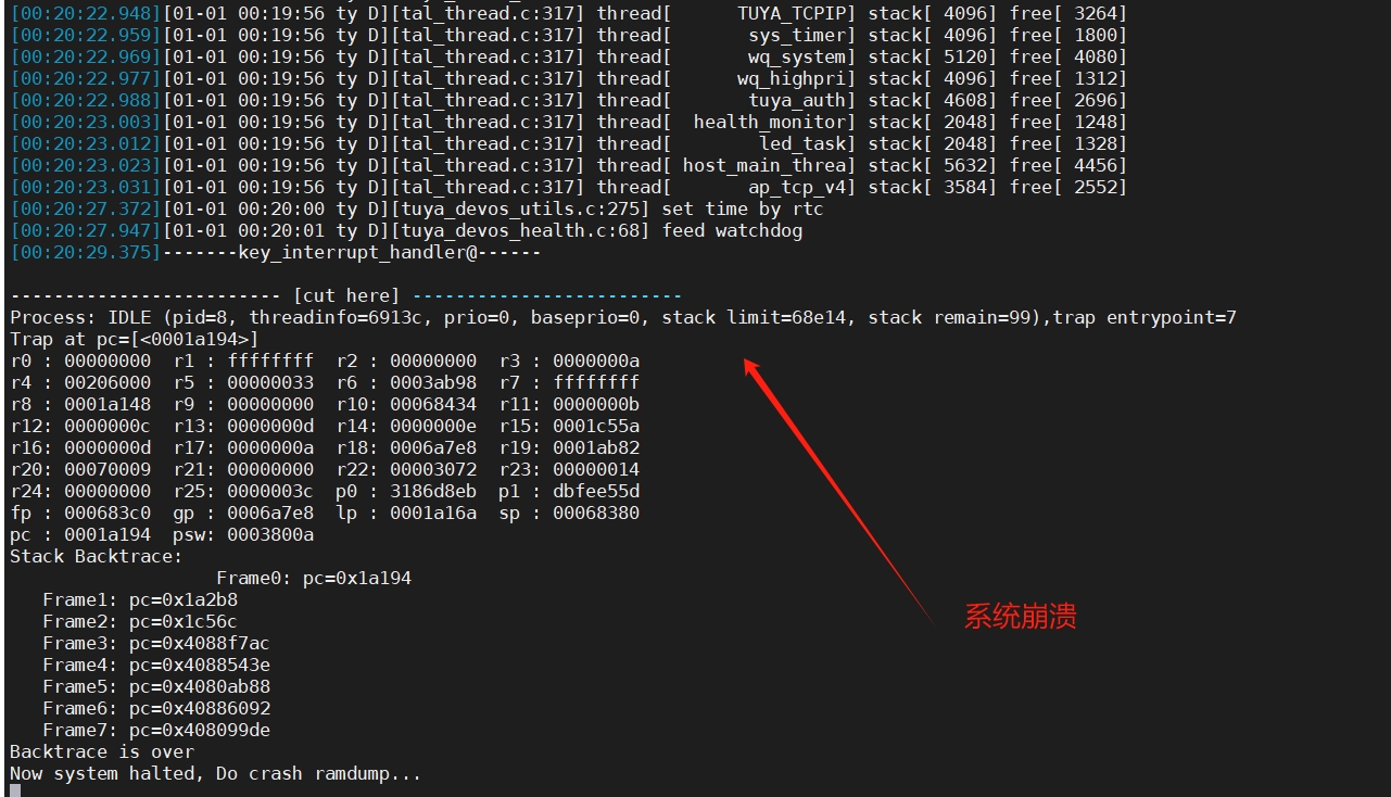

基于AXYU模组二次开发, 因为考虑本产品是低功耗4路场景开关,4个按键io分别是0,1,2,17(该模组支持的唤醒引脚),按键驱动使用io外部中断模式,在中断回调函数中开启软件定时器(用于按键去抖),系统就会崩溃,请问:
  1. 中断函数是不能调用软件定时器嘛?如果不行,如何实现低功耗模式下实现按键扫描功能呢?
