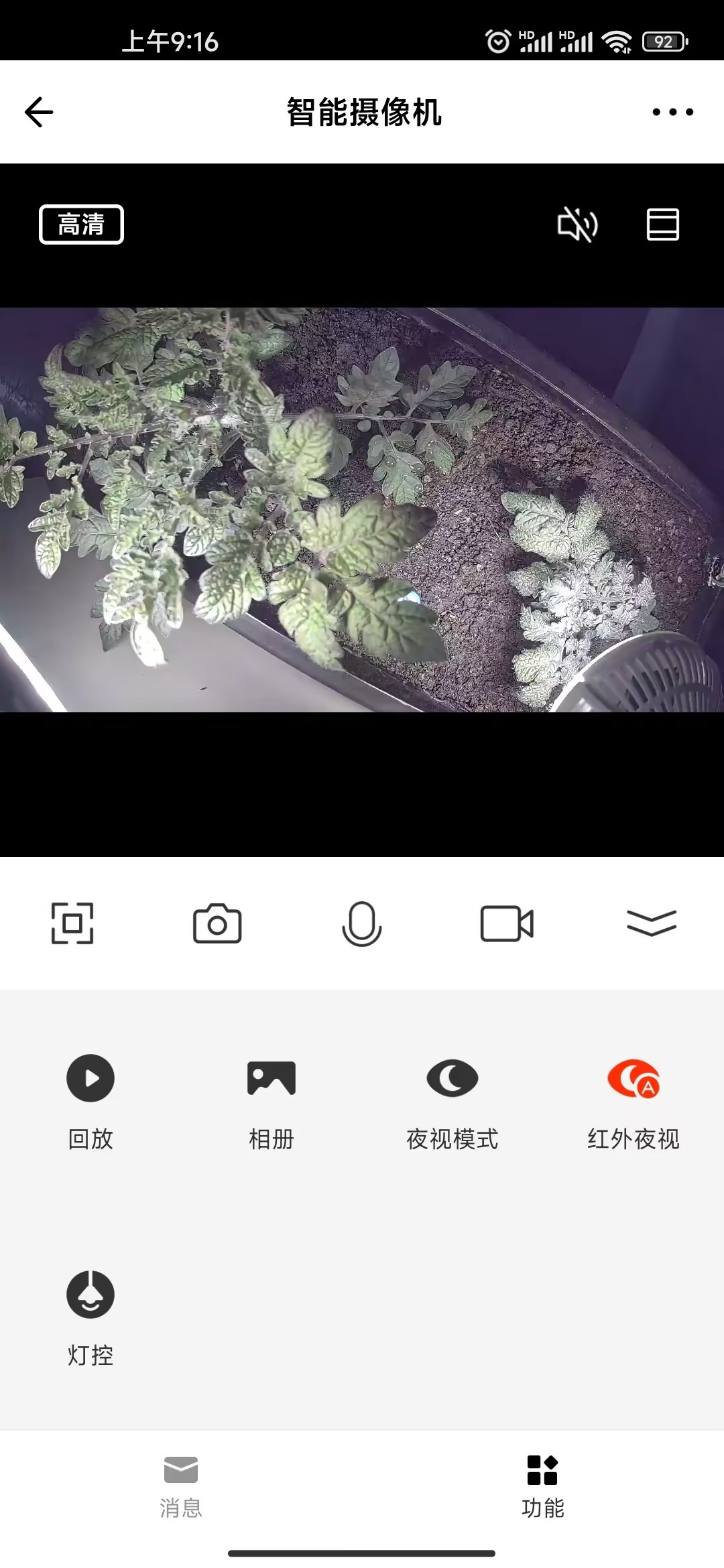

原设备绑定的app界面如下:

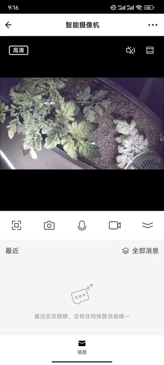

分享的设备的app界面如下:
如何在分享的设备中显示功能点按钮,麻烦指导一下,谢谢

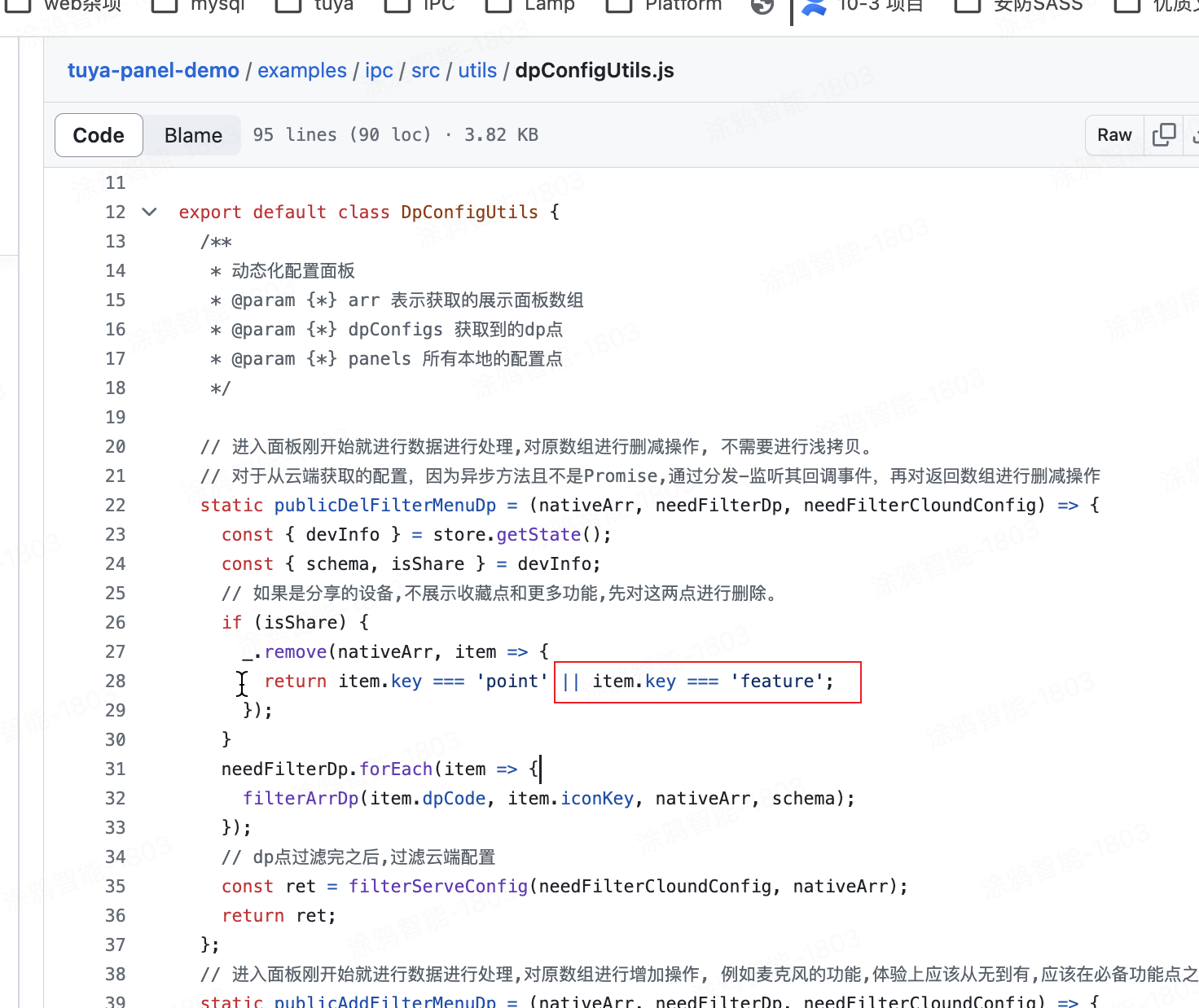

移除红色选中部分即可

好的,已经能够显示了。谢谢
