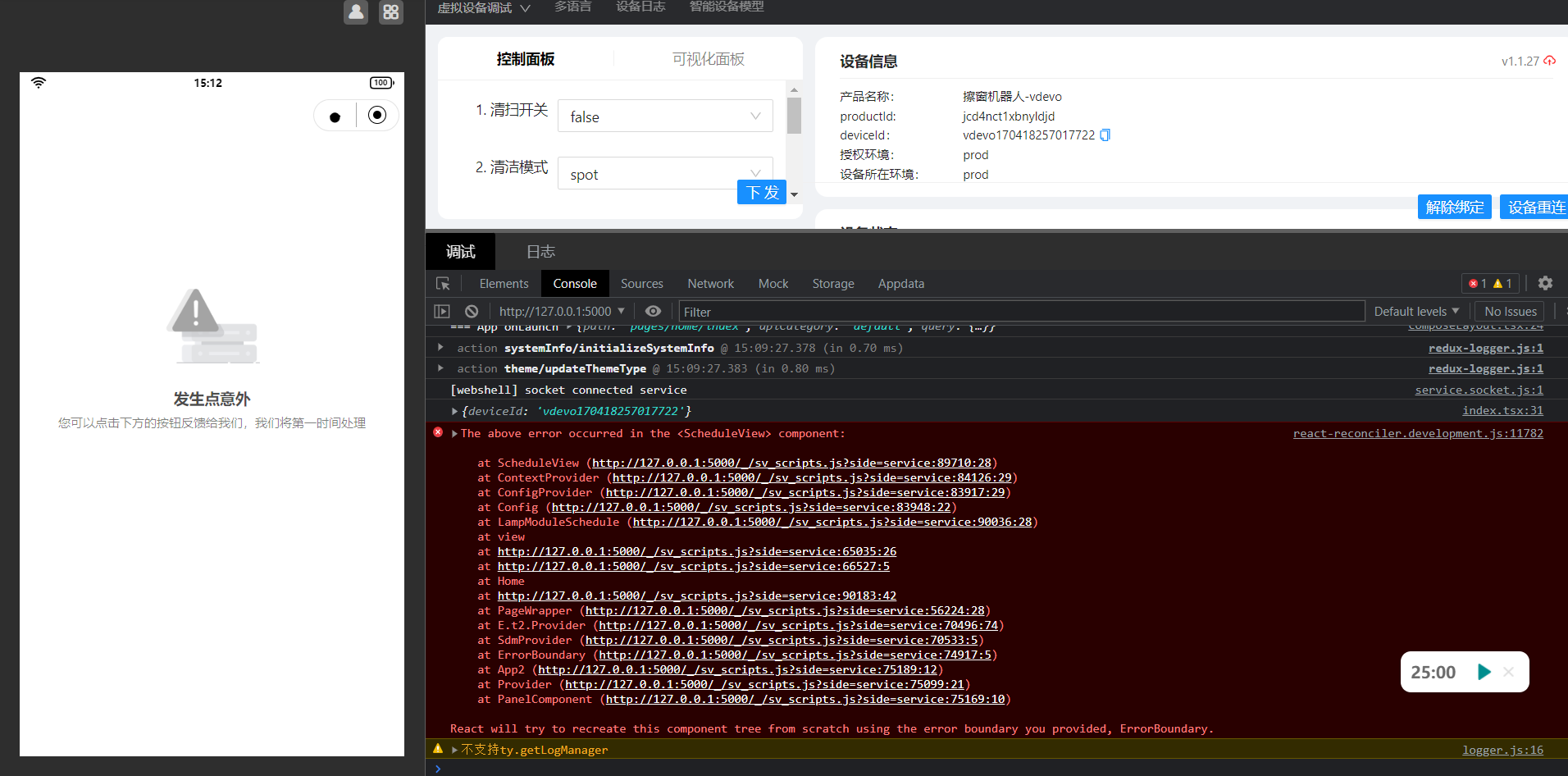

然后 ide 上提示如下错误
crisiron
Posts: 226
Re: 如何正确使用物料 LampModuleSchedule
麻烦更新到最新版本 v0.2.16

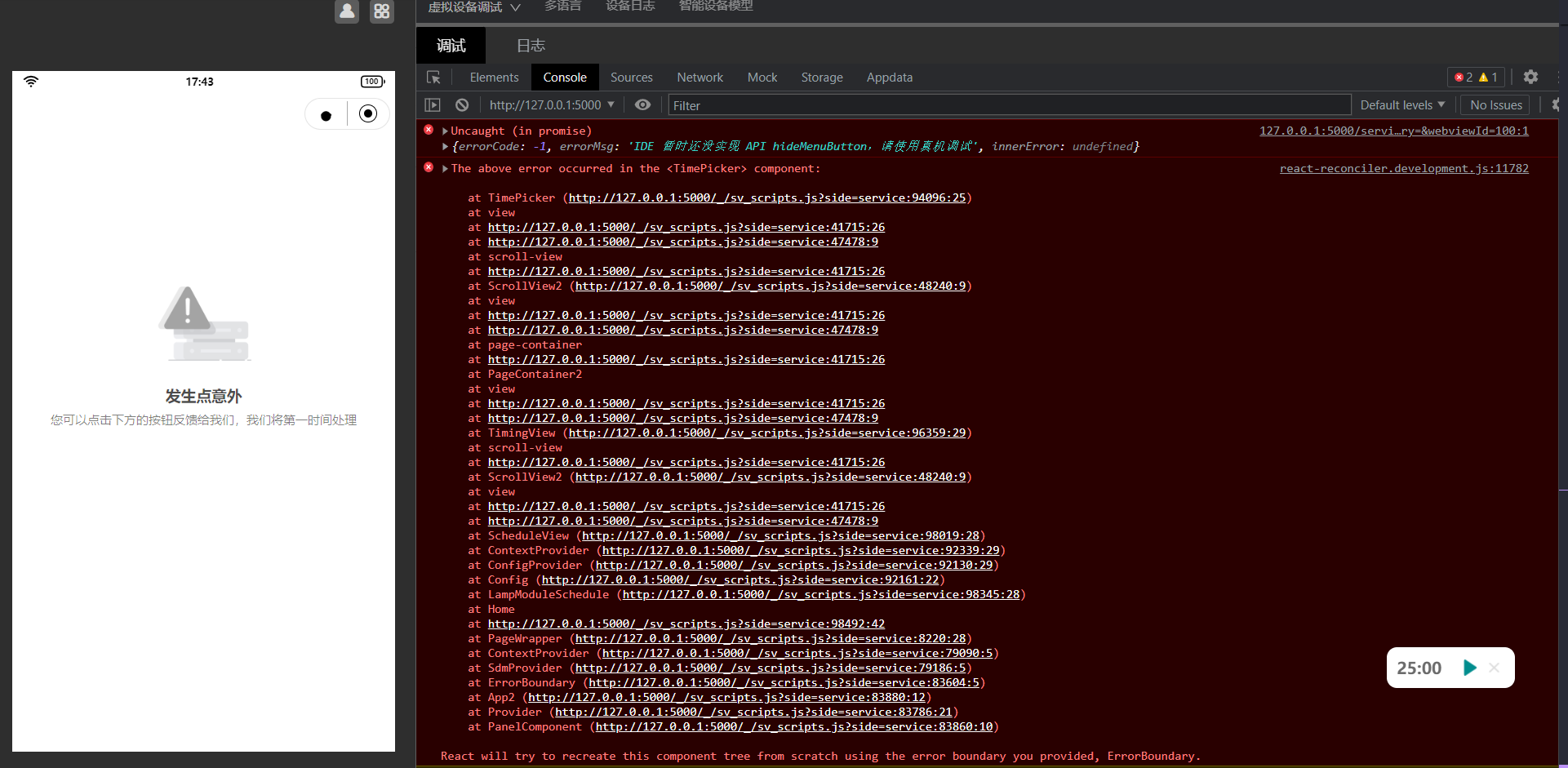

升级后能正常显示了,但点击添加 报了如下错误

crisiron
Posts: 226
你好 文档用法有更新,需要按照文档用法来使用,重新复制代码
