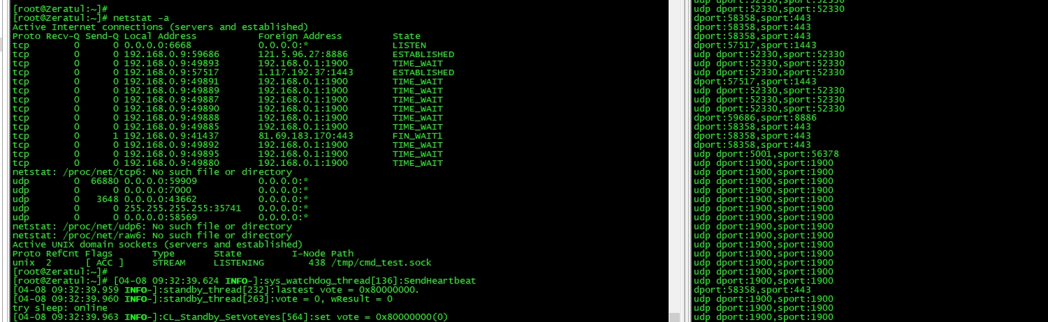

你好,这边捉到一个问题,主控端创建了多个tcp的连接,连接的端口为1900,但是数据返回却是以udp的形式,然后导致不断地创建1900端口的tcp,一直等待,使用的是6.X SDK,在其他软件相同的情况下,使用5.X SDK就正常。
1900应该是p2p的端口,这个就导致了p2p没有成功,APP端拉流出现问题
另外还有一个端口:52330也是出现这种情况,麻烦看下是否是SDK使用的

这个问题是都某些开启了ssdp服务的路由器才有的吧;现在还有一个必现的问题是:APP端拉流退出了,但是检测到由两个端口1443与3478还一直发送数据过来,即使睡眠了,还是会接收到这两个端口的数据。有两种方式不会再接收到:第一是杀掉手机APP,第二是等休眠后十多秒,自动关闭了;如果设备端还在接收这两个端口数据期间,APP再拉流,必现创建加密通道失败。5.X SDK是没有的。
APP用的是公版APP

1)1900是UPNP服务产生的端口
2)APP退出预览也有可能产生预链接
是要解释这些端口产生的原因,还是有什么负面影响?
