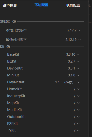

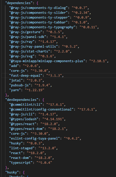

请提供一下安装的版本信息
soundpool
Posts: 74
Re: 物料广场组件TyStepper支持手动编辑状态下的问题
xuanyi 2024年 Apr 1日 17:13
请提供一下安装的版本信息
版本信息见附件
1
1
2
2
