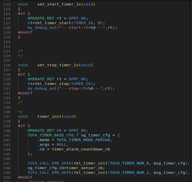

ECR6600-TS2D-3.5.7版本添加tkl_timer_stop和tkl_timer_init这两个接口编译报错,请大佬帮忙看看是什么原因
小螃海
Posts: 62
ECR6600-TS2D-3.5.7版配SDK中添加了tkl_timer_init()和tkl_timer_sop()和tkl_timer_start()这三个接口,tkl_timer_init()和tkl_timer_stop会报错,但是tkl_timer_start()则不会报错,请大佬指点一下。
log.txt
(38.88 KiB) Downloaded 341 times
JSHANG
Posts: 107
Re: ECR6600-TS2D-3.5.7版本添加tkl_timer_stop和tkl_timer_init这两个接口编译报错,请大佬帮忙看看是什么原因
您好,这个版本上硬件定时器没实现;用系统软件定时器可以吗?tal_sw_timer_create,详细的接口参考tal_sw_timer.h。
小螃海
Posts: 62
可以的,这个有demo吗?这个中间的参数是要输入什么?
