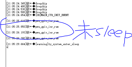

四、现象:
进入sleep无法唤醒;在未进入sleep状态下,可以进入pmu_gpio_isr_ram中断;
在开机后未进入sleep状态下可以触发pmu中断,进入sleep后就无法唤醒了
如图
