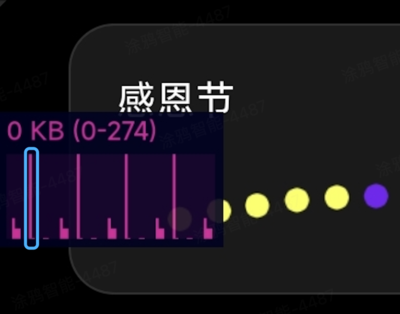

三、 结论:
● Lottie 和 gif 个数与 FMP 指标影响不明显;
● gif 个数对于性能的影响要远远小于 Lottie 个数的增加, 当Lottie个数达到3个时卡顿已经比较明显。

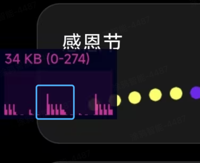

● 从 KB 指标来看, Lottie 个数越多,短时间内波形占据的面积越大(如图1),意味着传输的数据越多,对于页面的体验会有明显影响,瞬时的高数据量(如图2)不会影响体验
● 综上:
○ 不建议在单个页面中使用过多的 Lottie 动画,一般不超过3个.
○ gif 对于性能的消耗要远小于 Lottie
