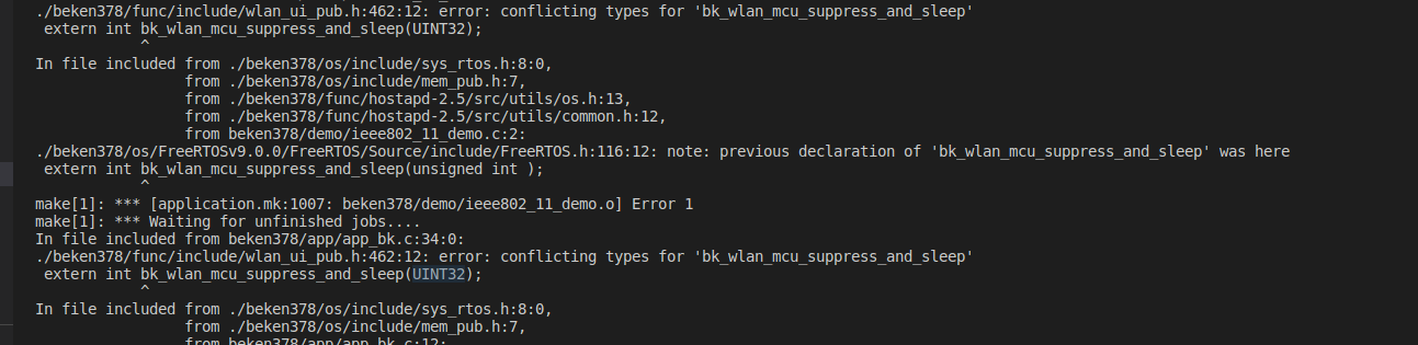

bk7231nl的sdk 在编译时报错 是什么原因导致的

能够把完整的log发一下吗?

我本地试了一下,没问题,你用的默认的shell是什么?
leslieli
Posts: 172
Re: BK7231NL的sdk编译异常
linux ubuntu的 终端 bash

问题找到了路径名字太长导致的

但是有有新的问题 sdk里面UINT32 这个没有定义 难道我每一个用到UINT32都要去定一下么
Posts: 954
这个不用,不应该有这个问题,我确认一下。
