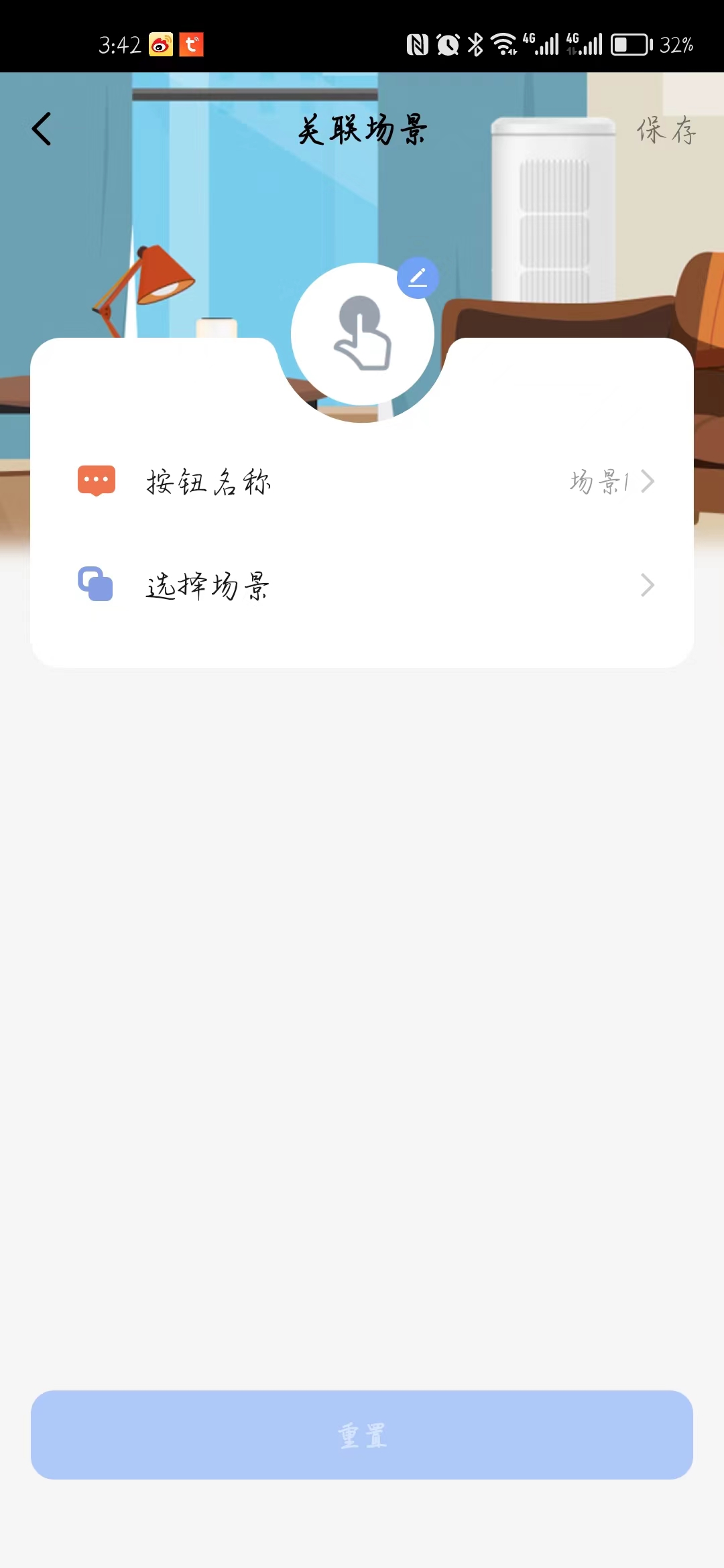

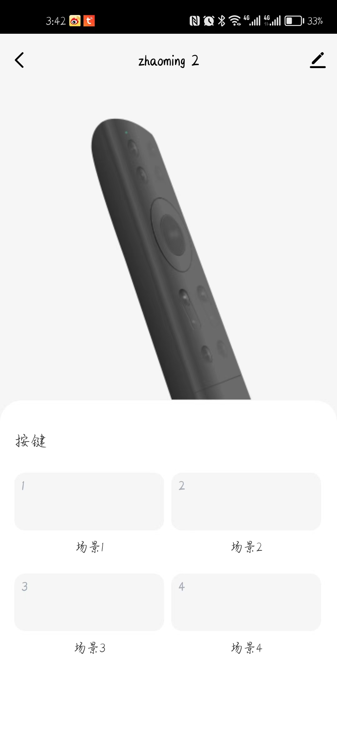

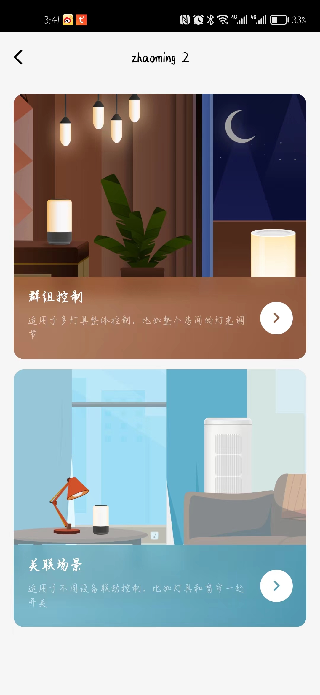

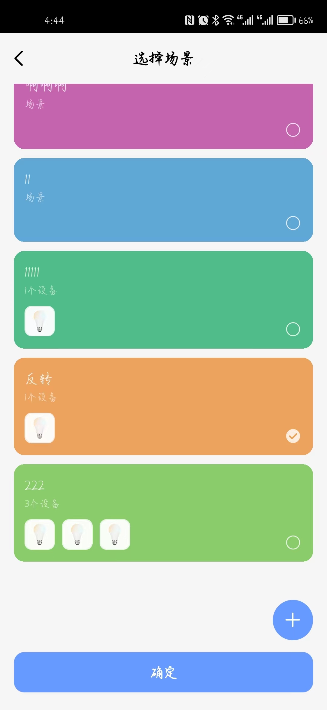

场景为设置好的设备的状态,类似于一键执行场景,例如触发场景,关灯。
场景的执行为网关下发指令给场景设备
3.里面的场景自己创建的,比如关灯,开灯开关状态翻转等
2.关联场景进入3
2.关联场景进入3
1四个场景对应四个按键,点击其中一个按键进入2
3选择场景
3选择场景

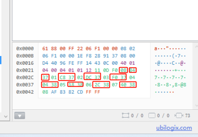

caowen
Posts: 28
Re: 遥控器场景控制
doufu 2024年 Mar 11日 17:33
你好,请先确认下你使用的modelID是TS1002吗?如果是的话,在设备入网时是否会收到一条cluster 0x0004,cmd 0xF0的指令?
这里面是有8组数据,前四组是群组ID,后四组是群组ID还是senceID
doufu
Posts: 21
Re: 遥控器场景控制
cluster 0x0004,cmd 0xF0是网关在入网时分配给遥控器的组号+按键号。第一个字节为按键个数,后面是三个字节一组,是组号和按键号的对应关系。
如果需要触发场景,通过clusterid 0x0006,cmd 0xFD去上报这个3个字节的组号和按键号就会触发联动,网关会下发对应的控制指令。
