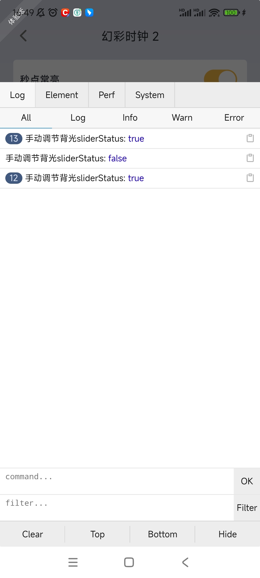

在使用滑动选择器slider组件时,根据项目需求需同时使用onChange和onChanging进行监听,如果该组件频繁且快速的多次滑动时,onChange监听有时候出现无回调,这大概是什么原因导致的,该如何解决。打印如附件。ture表正在滑动onChanging的监听回调,false表滑动结束onChange的监听回调。
ture表onChanging,false表onChange

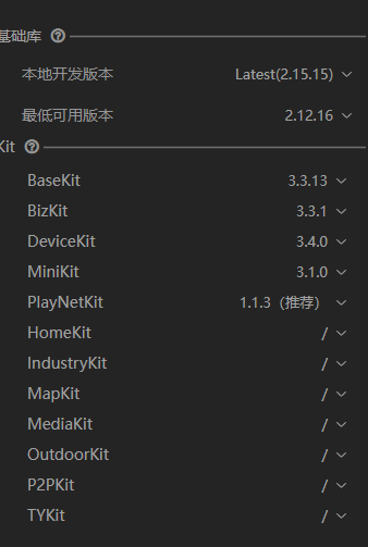

基础库版本是多少?
soundpool
Posts: 74
Re: [求助]滑动选择器slider组件onChange无回调
muhai 2024年 Feb 28日 17:17
基础库版本是多少?
具体见附件
